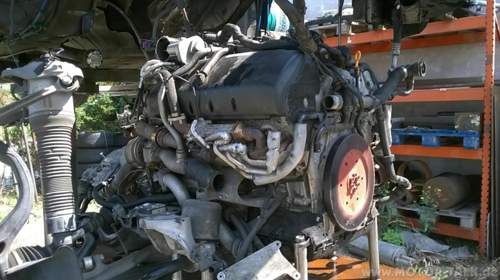

Hi, ja habs draussen gemacht, hab 2 Hebebühnen eine in der Werkstatt u eine draussen. Habs draussen gemacht, da ich mich da leichter tu mit dem Stapler den Antrieb abzusenken.
Ich habe 3 Tage (alleine gearbeitet, so um 10 Uhr begonnen und um 17-18 Uhr wieder aufgehört) benötigt um den Antrieb aus und wieder einzubauen und die Turbos zu tauschen. Da habe ich noch eine Plattform gebaut um den Antrieb korrekt abzustützen und in einem ausbauen zu können.
Bin allerdings heute nicht fertig geworden, da es zu regnen begonnen hat. Ich brauche jedoch nur mehr die Radhausschalen und Stoßstange wieder montieren, sowie die Flüssigkeiten auffüllen.
Ich habe das meiste nach dem ELSA gearbeitet, ist eigentlich nicht so schlimm wie es aussieht.

Dieses Wochenende wäre bei mir auch nicht gegangen, hab grad den Antrieb ausgebaut um mal eben das Turboproblem beim V10 zu beheben.....
Nicht schlecht, Zuhause hinter der Garage???
Dann haben wir ja auch einen Phaetonschrauber in AT...
Als Zeitrichtlinie: Meine VW Werkstatt hatte um die Servopumpe bei meinem V10 zu tauschen zwei Wochen benötigt. Dabei hatten die auch den kompletten Motor und Getriebe ausgebaut.
Mein Respekt...

HUT AB!
mir sind gleich am ersten bild die befestigungen aufgefallen, jetzt hasst du es beantwortet bevor ich danach gefragt habe...
im prinzip hasst du jetzt die halbe vorrichtung für den antriebsstrang die in der GMD zur hochzeit genützt wird. klappt deine nach getaner arbeit auch so schön ein in den ahorn-holzboden?? 😁😁
klasse!!
vor allem das du ALLEINE gearbeitet hasst, ohne hilfe ist es wirklich geduldsarbeit!
RESPEKT
