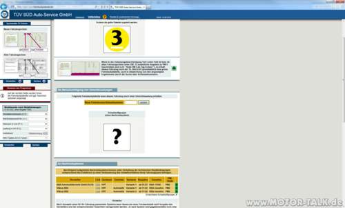

Hallo Zusammen,
ich greife hier noch Mal einen alten Thread bzgl. der V10 TDI DPF Nachrüstung auf. Scheinbar gibt es noch einen weiteren Hersteller von Dieselpartikelfilter für den V10. Ist der Hersteller "Vitkus" schon bekannt?
www.russfilter.info
www.russfilter.info/.../Russfilter_lieferbar_VITKUS_Abgastechnik.pdf
Gelistet auf dieser Seite (siehe auch Screenshot): http://tuev-sued.feinstaubplakette.de/
Oder ist es nur ein Vertriebspartner von B&B?
Alex
Screenshot-phaeton-v10-dpf
