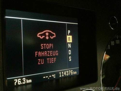

wie weit konnten ihr euere schätzchen tieferlegen?
Auch dies hat bei mir nur Probleme bereitet.
Kanal 2 sagt immer unzulässig egal welchen Wert ich eingebe und dann wieder Zugriffsberechtigungen erforderlich...
Viel mehr als 2cm geht wohl eh nicht weil er sich noch senkt wenn er schnell fährt und dann kommt Fehlermeldung "Fahrzeug zu tief"

@C0RLE0NE schrieb am 10. Mai 2015 um 09:05:16 Uhr:
Haha, im (R)ückwertsgang zu tief weil zu schnell 😁😁
Die automatische Tempo-Absenkung ist lt. SSP 275 1,5cm. Die Absenkung erfolgt immer bei > 180km/h oder mehr als 30s >140km/h. Wieder auf Normalniveau geht's bei <80km/h oder mehr als 60s <100km/h.
Das Hochniveau geht nur bis 120km/h, darüber wird automagisch auf's Normalniveau gesenkt.
