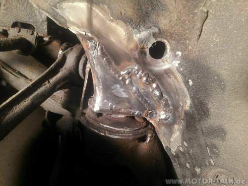

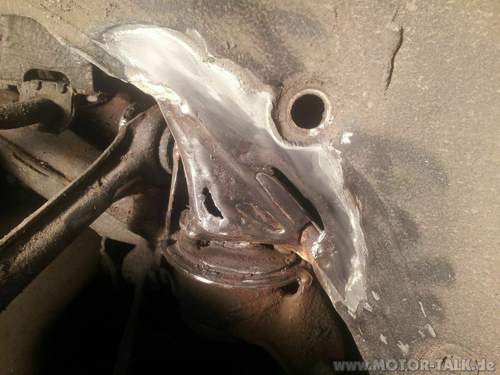

Da hab ich doch gleich mal nach den vorderen HA Aufnahmen gesehen.. siehe da, Fahrerseite etwas gammelig, Beifahrerseite durch... Siehe Bilder.. war echt nicht zu sehen mit dem UBS...

Das ist die Crux beim eigentlich sehr guten Mercedes - Unterbodenschutz : Ist er erstmal von Rost unterwandert , sieht man lange nichts und anschließend ist alles schon durchgerostet . Wie sieht denn die andere Seite aus ?
Dagegen gibt es doch dieses Fluid Film AS-R, welches den U-Schutz wieder weich macht, und so die kleinen Risse verhindert, damit es darunter nicht zu rosten beginnt.
Das hätte ich vor 5 Jahren wissen sollen 😁 Naja, jetzt ist alles gesandert...

meinst du mit der anderen Seite die Innenseite?
