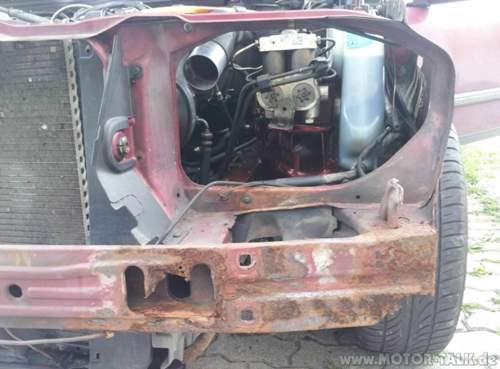

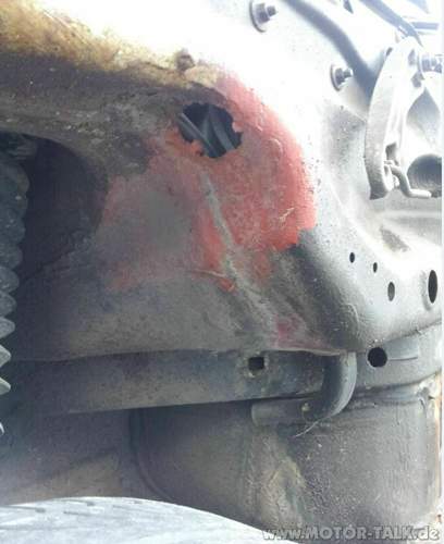

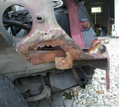

Zum Thema Rost habe ich noch einige interessante Stellen von meiner eigenen Restauration.
Wichtig ist auch der Blick unter die vordere Stoßstange und unter die Radhausinnenabdeckungen !
Wenn ich gewusst hätte, was da auf mich zu kommt, ........
Aber irgendwann erreicht man den Point of no return !
Quertraeger
Radhaus
Scheibenwaschbehaelter
+2
Hui, ich scheine echt glück gehabt zu haben mit meiner 650 Euro Bude!! Wenn ich das so sehe, gruselt es mich richtig.
aber anscheinend sind die Stellen interessanterweise fast immer die gleichen!
ich frage mich nur immer wann eigentlich der "point of no return" ist. Bei jeder weiteren Ecke die man findet sagt man sich selber : jetzt fehlt nur noch diese🙂
