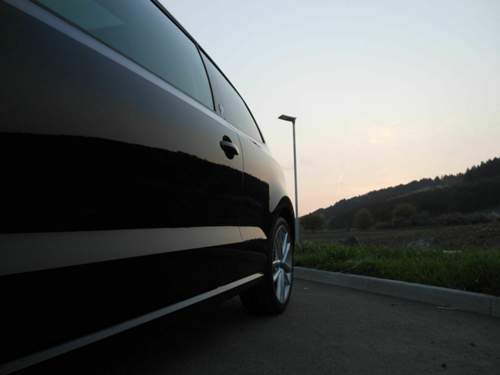

Soo heute wurde der neue Bewohner meiner Garage verwöhnt.
Gewaschen
Getrocknet
Geknetet
Gewaschen
Getrocknet
Lackdefekte beseitig und anschließend mit CB33 versiegelt.
Waren aber nur 2 oder 3, der Rest war Flugrost und Teer o.ä.
Morgen bekommt er noch ne runde CB66.
Anbei vorab mal ein Paar Bilder, leider kommt der harte Glanz nicht so gut auf den Bildern rüber.
Aber das Pure White sieht einfach Mega aus, vllt. komm ich nach der Runde CB66 noch dazu ein paar ordentliche Bilder in der Sonne zu machen.
Den Innenraum mache ich im Urlaub, Versiegelt werden die lackierten Teile und den Rest werde ich mit CB99 behandeln. Mal schauen vllt. werden die Sitze noch imprägniert.
Die Aufbereitung seitens VW war echt das letzte....
Die felgen werden im Winter versiegelt darauf habe ich z.z. keine Lust ^^
