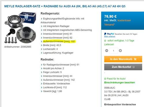

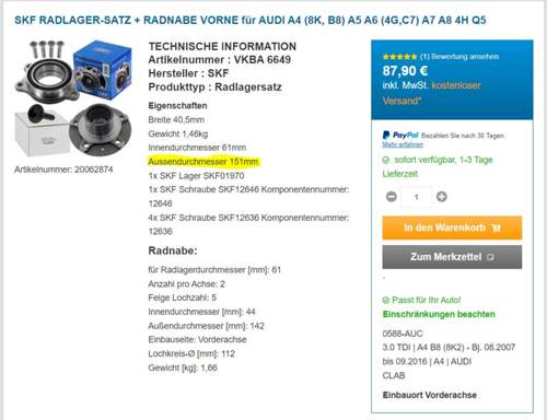

Jetzt hoffe ich mal das sowas lagernd ist.
Weil lange kann man so wahrscheinlich nicht mehr runfahren.
Denn ich habe täglich 35km zu fahren.
Mein Radlager klang nicht genau so, aber ähnlich. War mal mehr mal weniger, bin noch eine Woche (1500 km) damit gefahren. Das ist jedoch keine Empfehlung.
Hatte welche im Kofferraum mit.
Wechsel bei mir ne gute Stunde mit halbhoher Bühne, in der Werkstatt vermutlich 30 min. Ist nicht viel zu schrauben.
