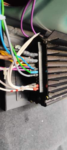

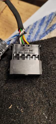

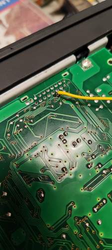

Vielen Dank für die rege Pfeiff und Rausch Diskussion, zu meinen Setup. Ausgang war ein A8 D2 VFL Bj. 95 mit einer defekten Nokia Anlage, Hutbässe mit nicht mehr vorhandenen Sicken, Türlautsprecher mit Kratzgeräuschen usw. Bin durch Zufall an eine fast komplette Boseanlage gekommen, bei der aber der Kabelbaum fehlte. Mangels Kabelbaum und um mir auch die Arbeit des verlegens zu ersparen hab ich eine Mix Anlage gebastelt. Vom Audi Concert II kommt direkt das Signal der Radioendstufe an die Türlautsprecher, vorne in den Fronttüren über den braunen LSP Stecker. Die Signale, für die Basslautsprecher Hutablage und Rear LSP für den Boseverstärker, hab ich dann hinten am alten Stecker der Nokia Leitung in der Hutablage abgezweigt.Plus und Masse für den Verstärker kommt direk von der Batterie, Steuerplus, Masse und Signal R L kommen aus dem Nokia Stecker. Final hab ich den fehlenden Pin 58d für die Beleuchtung des Concert II direkt auf die Radioplatine nach außen gelegt.
Die neue Zuleitung von der Batterie hat schon viel gebracht, das Rauschen ist nur noch leicht hörbar. Werde nach der Info von @Beta Tester nochmal meine provisorischen Steckverbingungen eliminieren und direkte Verbindungen schaffen.

Stecker an Nokia aktiv LSP
Anschluß Bose Verstärker
Leitung für 58d Beleuchtung
Der original Kabelbaum hat auch noch paarverdrillte Kabel und das hat einen Grund !
Wenn es möglich ist, würde ich versuchen einen gebrauchten Kabelbaum zu bekommen,
man spart sich damit eine menge Probleme ...
BataTester
