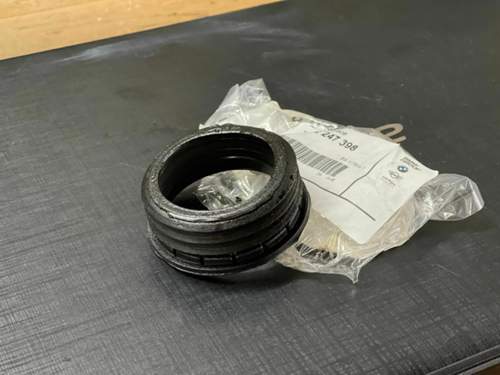

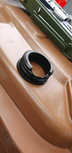

Jetzt will ich mich dem Ganzen langsam annähern. Bei der Prüfung des Lagerspiels muss ja der Ansaugschlauch des Turbos vom Luftfilter kommend ab. Dabei stellte ich fest, dass der Dichtring am Turbo (Nr. 6: http://de.bmwfans.info/.../ ) aussieht wie auf dem angefügten Foto. Neue Dichtung ist bestellt und wird ersetzt. Sollte es dann nicht (wesentlich) besser sein, kommen als nächstes die Dichtungen der Ladeluftschläuche am Ladeluftkühler dran usw...

Dichtring Turbo Ansaugseite

Ich habe den Dichtring auch schon mal erneuern müssen… da dieser leicht gesüfft und undicht war…
Was mich aber wundert, dass dein Ring diesen halbrunden Ausschnitt hat….meiner hatte diesen nicht, weder der alte noch der neue…siehe Bild
Vielleicht entsteht das Pfeifen auch dadurch?
Ich hab den Dichtring leicht mit Motoröl ein gerieben und ihn mit dem gesamten Frischluftrohr eingesetzt....so das es besser flutscht….;)
Seitdem ist auch alles wieder dicht…
Vielleicht lindert das deine Symptome… denn über diesen Ring zieht sich der Turbo seine Frischluft… und muss eigentlich rundum Dicht sein ohne Ausschnitt oder ähnlichem….

Themenstarteram 31. Oktober 2021 um 11:35
Hi!
Erst mal Danke für Deine Antwort. Es ist genau meine Hoffnung, dass durch Tausch des Dichtrings die Symptome verschwinden. Drückt mir die Daumen ;-)
Das Halbrunde ist kein Ausschnitt - der ist kaputt. Ich vermute, dass die Werkstatt, die mir vor einiger Zeit in einer eiligen Budget-Aktion den Ladeluftschlauch gewechselt hat, die Dichtung kaputt gemacht und keinen neuen installiert hat. Auf jeden Fall sind offensichtlich keine Bruchstücke angesaugt worden. Dann hätte ich sicher andere Probleme.
