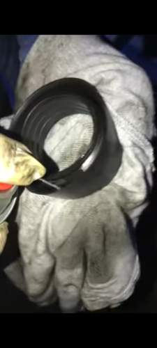

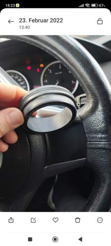

Aufjedenfall hatte die ladeluft Leitung richtig Spiel .
Die Dichtung war auch auf einer Seite beschädigt.
Jetzt mit neuer Dichtung sitzt der Fest.
Also am besten mal an dem Rohr wackeln ob der Spiel hat. Und auf dem zweiten Foto ist die Dichtung. Kostet 13€ bei bmw.
Der bei BMW meinte da gibt es noch ne Dichtung vom Lade Kühler zum Turbo meint der glaube ich.
Sonst wechsele ich den auch die tage.

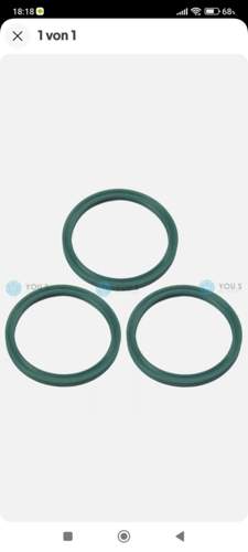

Hast du noch die Teilenummer von der Dichtung Turbolader zum LMM?
