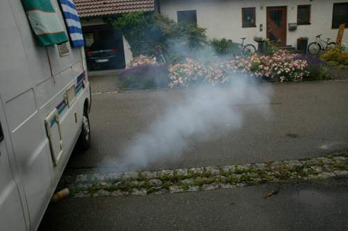

Hallo werte Gemeinde
Ich hätte da gerne ein Problem
Wenn ich meinen Peugot Boxer 230 L Bj. 2000 (WoMo Pössl)
2446 ccm 79 kw
in kaltem Zustand starte vernebelt er unter Last alles was sich hinter dem Auspuff befindet.
das tut er wenn es kalt ist (März/April, aber auch Juni/Juli, dann etwas weniger) und zwar
nur die ersten 2 bis 3 Kiolometers dann ist alles Bestens.
Der Motor braucht kein Öl , im Ventildeckel ist kein Wasserschleim, es ist bis auf das
qualmen am Anfang, leistungsmäßig alles Bestens.
Die Werkstatt meines Vertrauens meinte, ich solle so weiterfahren,denn eine Reparatur wäre bei so einem alten Fahrzeug aus Kostengründen unverhältnismäßig.
Jetzt meine Frage:
Woran könnte es klemmen,
was muss ich tun,
in welchem Kostenrahmen beläuft sich die Sache?
Für Eure Antworten bedanke ich mich natürlich im Voraus
und freue mich sie zu lesen
Werner

"Vermuteter" Verdacht : Einspritzdüse dichtet nach abstellen des Motors nicht mehr richtig ab, tropft nach. Damit steht dann etwas Diesel in den Brennräumen , der nicht nach starten des Motors verbrannt wird.
Emma, Du könntest Recht haben wenn der Qualm Grau bis Schwarz ist
Weißer Qualm deutet auf Kühlwasser im Brennraum
Schwarzer Qualm Luftfilter prüfen
Wenn Kraftstoff nachläuft riecht der Qualm auch nach Diesel
Wenn Motoröl mit verbrennt riecht er anders, halt wie Öl im Feuer
Spritzt zuviel Diesel oder er bekommt zu wenig Luft
Es gibt alte "Hasen" die können Diagnose mit Nase und Ohren
Kurze Probefahrt ohne Luftfilter schadet nicht
Raucht er nur unter Last oder auch beim Lastwechsel?
Mehr für Diagnose ohne Kosten fällt mir dazu grad nicht ein.
Viel Erfolg Günther
Fällt mir noch was ein, nageln ist noch ein Sympton für Emmas Theorie, müsste aber auch nach Einstellen der Rauchzeichen aufhören, wenn das wäre, müssten die Einpritzdüsen abgedrückt und eventuell ersetzt, dafür mußt Du sicher gut 400,- Euronen hinlegen, oder Du kennst Einen der Einen kennt...............
Ich bedanke mich für Eure Beiträge
Luftfilter, Öl und Kraftstofffilter sind neueren Datums,
Zahnriemen ist auch neu und er qualmt auch nur auf den ersten 2 Kilometern hellen, grauen Rauch.
Werde mal hinstehen und schnuppern nach was der stinken könnte wenn jemand damit vorbei fährt.
Dann ist zu überlegen ob eine Reparatur nötig ist, da ich ja nur damit in den Urlaub fahre,
ihn dort nicht bewege und dann wieder heim fahre und ihn sonst nie benutze.
Neueswomo-022-13
So, habe jetzt gerochen, die Abgase stinken, aber weder speziell nach Diesel oder nach Motoröl
fasse zusammen, er braucht weder Kühlwasser noch Motoröl.
Er läuft einwandfrei im Standgas und Volllast
Nach ca. 2 KM ist das qualmen weg.
Ich bin zuvor ca. 1800 KM mit eingerissenen Ladeluft-Kühlerschlauch gefahren, was zu Leistungsverlust führte.
Seit dem Austausch läuft er wieder einwandfrei.
Anbei noch 2 Bilder von meiner Nebelmaschine 😁 🙄
Womo-qualm-001
Womo-qualm-012

Hast du mal ein stärkeres Papier/ Karton am Auspuff gehalten um zu sehen was es ist? Feucht?

Habe einen Jumper 2.5D Bj 1997. Also gleicher Motor ohne Turbo. Gefahren wird er ganzjährig, deshalb traue ich mich zu beurteilen, wie die Kiste unter verschiedensten Verhältnissen (Winter, Sommer) startet und fährt.
Der Qualm auf deinen Fotos ist unter Umständen normal direkt nach dem Start. Hat meiner bei kühlem Wetter und relativ hoher Luftfeuchtigkeit.
Qualmbildung generell hängt bei diesen Motoren nicht mit der Vorglühanlage zusammen, da die Glühstifte nur solange die Glühkontrollleuchte leuchtet, glühen. Deshalb ist ein erhöhter Rauchausstoß auf den ersten KM normal.
Bei neueren TDIs und CDIs glühen die Glühstifte nach dem Start noch eine ganze Weile weiter, deshalb auch wenig bis kein Rauch direkt nach dem Start. Hat mit der Abgasnorm zu tun.

Hallo
War jetzt beim TÜV
die ASU hat keinerlei negative Werte angezeigt, alles im grünen Bereich.
Werde zukünftig nur den Motor im stand 2 - 3 Min. warm laufen lassen damit er beim los fahren nicht mehr so qualmt.
Nochmals Dank an Alle die mir geholfen haben.
Werner

Hallo
die Antwort kommt etwa zu spät hatte das gleiche Problem lang suche und Rätseln dann die Lösung ,da es sich um ein Vorkammer Diesel handelt ist es wichtig das die Glühkerzen in Ordnung sind sonst hat man beim Kaltstart Weiser Rauch ,kurz gesagt neue Glühkerzen rein und es ist gut. Seither kein Rauchen mehr .
