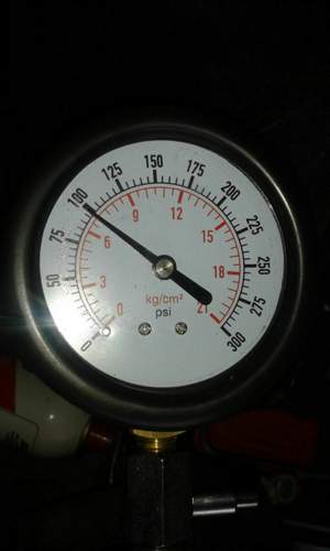

Nochmals den Vergaser gecheckt aber hier alles sauber. ....Kompression nun auch prüfen können. Ergebnis: 7 bar
Warum sollte auch irgendwas problemlos klappen, beim x-ten Startversuch hat dann der Anlasser auch den Dienst quittiert, also wieder mal Ersatz bestellen.....
