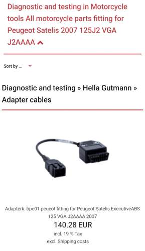

Wo bekomme ich so ein diagnosetool her ?
Ein professionelles Diagnosetool wird sich eher nur eine Peugeot Werkstatt leisten und das nicht mal alle.
Selbst der OBD2 Adapter kostet leider 140 Euro.
Wo finde ich denn den Anschluss zum auslesen ?

Edit: Bevor man rund 140 € nur für einen OBD2-Adapter ausgibt und ein noch zusätzlich erforderlicher Standard OBD-Tester dann doch keine sinnvolle Diagnose ermöglicht, würde ich eher zu der bei Peugeot ursprünglich verwendeten Adapterkarte sowie einem Gameboy greifen.
Mein Tipp: Ganz ohne Zusatzkosten funktioniert das manuelle Ausblinken des Fehlerspeicherinhalts der ECU über die Motorkontrollleuchte, was im besagten Peugeot Manual auf Seite 15 und Seite 16 detailliert beschrieben ist.

Ich denke ich hab ihn gefunden, ist unter dem Sitz
Meint ihr dieser Adapter emafia.com/products/6-pin-diagnostic-adapterfunktioniert
Funktioniert?
Klick!
OBD2-Adapter
@Alex1911 schrieb am 28. Juli 2025 um 20:09:16 Uhr:
Ich wage zu bezweifeln, daß ein Standard OBD-Tester mit dem speziellen OBD2-Adapter dieselben Funktionen bietet, welche mit der bei Peugeot ursprünglich verwendeten Steckkarte in Verbindung mit einem Gameboy als Anzeigegerät möglich sind.
Eine Stellglieddiagnose sowie andere herstellerspezifische Funktionen, wie z.B. die Kalibrierung des Drosselklappenpotentiometers sind nicht Bestandteil der OBD-Norm und können somit trotz OBD2-Adapter nicht mit einem Standard-Diagnosegerät ausgeführt werden.
Gruß Wolfi
