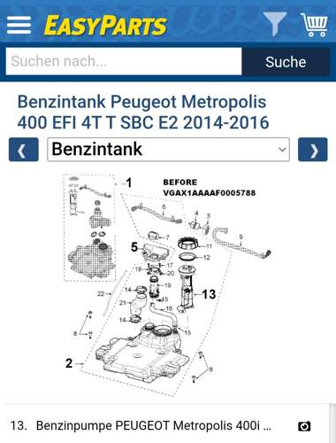

Hallo Salvo,

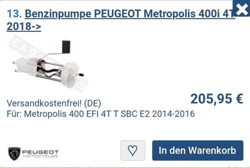

der Metropolis besitzt ein sogenanntes Intankpumpenmodul (Pos. 13), welches gleichzeitig auch den Schwimmer für die Füllstandsanzeige beinhaltet.
Mein Tipp: Laß den Roller zusammengebaut und arrangiere dich mit der Tankanzeige. Das Fahrzeug ist mit Elektronik vollgestopft und für einen Hobbyschrauber ungeeignet. Bevor du an das Tankmodul für „schlappe” 205,95 € drankommst, muß der halbe Dreiradroller zerlegt werden und ein Verkleidungsabbau ohne Beschädigungen ist eine große Herausforderung.
Gruß Wolfi
PS: Falls das Problem nicht an der Steckverbindung bzw. Verkabelung zum Intankpumpenmodul liegt, lohnt sich eine Reparatur meines Erachtens sowieso nicht.

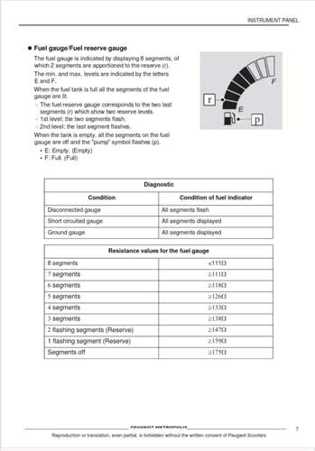

Hi Salvatore,
in diesem 24-seitigen Peugeot Workshop Manual wird die Cockpiteinheit abgehandelt.
Die Seite zur Fehlerdiagnose an der Kraftstoffanzeige habe ich aus dem oben verlinkten Manual als Screenshot angehängt.
Alle 8 Segmente werden im Kurzschlußfall oder bei einem Masseschluß (z.B. beschädigte Isolierung der Signalleitung zum Tankmodul) angezeigt.
Die Soll-Widerstandswerte des Potentiometers im Tankmodul sind in Bezug auf die daraus resultierende Anzahl dargestellter Segmente ebenfalls aufgeführt.
Gruß Wolfi
PS: Eine Peugeot Zweiradfachwerkstatt stöpselt im ersten Step immer das Diagnosegerät an.
