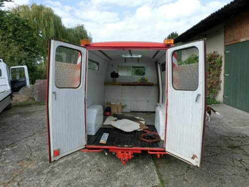

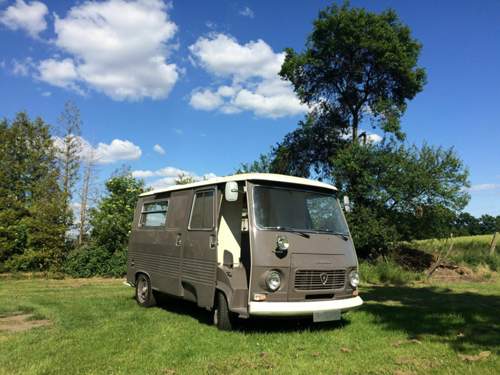

Cimg3107

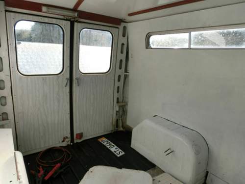

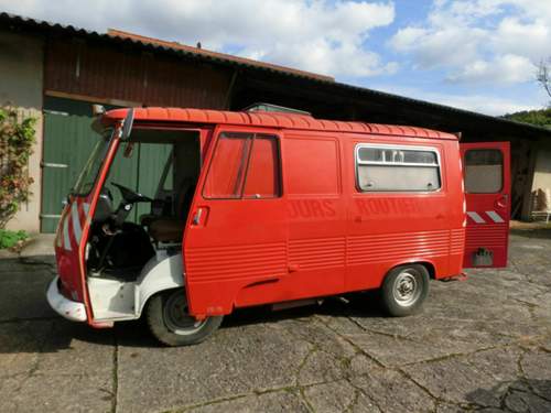

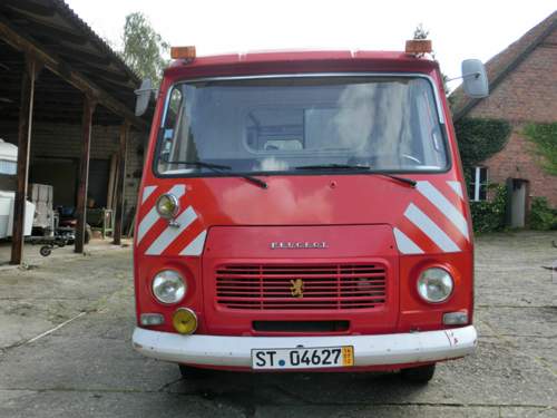

ja eigentlich wollten wir einen Citroen HY kaufen....
Aber die Preise für die H-Modelle sind ganz schön in die Höhe geschossen und durch Gespräche mit HY Besitzern bezüglich Alltagstauglichkeit und Ersatzteilqualitäten, habe ich mir meinen Jugendtraum aus dem Kopf gelöscht .
Nun haben wir einen Peugeot J7 gekauft und freuen uns eine seltene Spezies gefunden zu haben.
Einen Citroen HY sieht man ja fast an jeder Ecke/Wochenmarkt.
Mit unserem "J" haben wir viel vor.Nach der Restaurierung geht es hoffentlich quer durch Europa.
Stefan

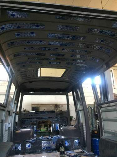

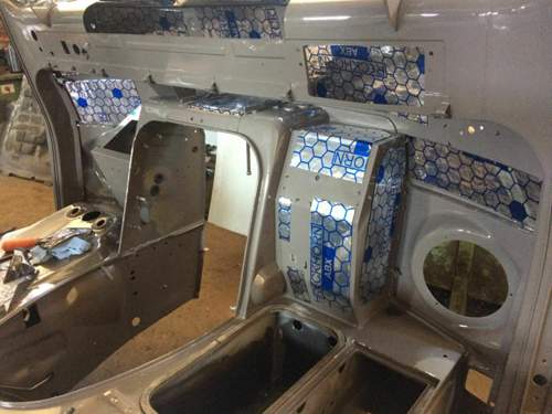

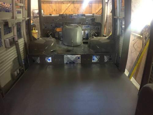

Hat übrigens jemand Erfahrung mit Schallisolierung? Bringt es überhaupt was die Haube zu isolieren, oder schlüft der Schall dann über andere Ecken durch. Nach Auspufflärm klingt es irgendwie nicht, der ist auch dicht. Der Motor (Indenor XD2P, 2.3) brüllt ab 70 kmh einfach ungeheuer, hat er das im Ford Sierra auch gemacht? Der bei mir verbaute dünne Schaumstoff/Kunstlederbezug auf der Haube bringt mangels Masse wohl kaum was. Ich könnte mir vorstellen, daß die käuflichen Antidröhnmatten sich im Motorbereich wegen der Hitze verformen oder lösen.
HeJ Wayne,
Schallisolierung beim Peugeot J7 ?
Wo anfangen und wo aufhören ?

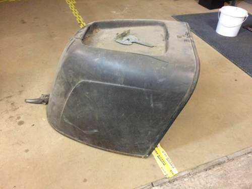

Es passt der Motordeckel vom J9 und vom späten J7/Luxus-Kabine.Diese sind besser abgedichtet und haben eine Innendämmung (die aber nach 40 Jahren oft fehlt oder rott ist)
hitzefeste Dämmung kannst u.a. bei Firma "ADMS" kaufen.
Zur weiteren Schallminimierung empfehle ich einige Blechbereiche mit Alubutyl zu bekleben(aber nicht das ganz billige)
Das Alubutyl isoliert zwar nicht,nimmt aber dem Blech die Schwingungen und dadurch wird es dann leiser.
Wenns gut werden soll nimmst das ABX von "Reckhorn".
Du wirst einigen Aufand betreiben müssen um den J7 ein wenig leiser zu bekommen.
Irgendwo ein paar Seiten zurück findest du Bilder unseres J mit verbauter Isolierung.
Heiter weiter
Stefan
Alubutyl und Armaflex Isolierung
F6b730be-26ae-462a-9a90-96a421945afd
7b84d91b-170e-41ec-8c71-ab7aa1eb9353
F85fbb01-e810-4fe0-874c-e9381906a732

Der Motordeckel vom Peugeot J9.
Danach solltest Ausschau halten.
