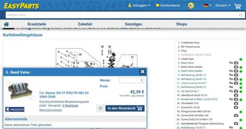

@JMR1988 schrieb am 20. August 2020 um 13:57:57 Uhr:
... Wenn also nur das kaputt ist wie komme ich an das Membran ran ...
Mike, du solltest meine Beiträge aufmerksam lesen. 🙁
Woher soll ich aus der Ferne wissen können, was alles an deinem Elystar TSDI nicht in Ordnung ist. Das mußt du alles haarklein nacheinander prüfen; es kann selbstverständlich auch ein Verschleiß am Zylinder und/oder am Kolben bzw. den Kolbenringen vorliegen.
Und die Frage nach den abzubauenden Teilen zeigt einmal mehr, daß du mit diesem Projekt überfordert bist.
Nimm's mir nicht übel, aber ohne fachkundige Anleitung direkt vor Ort am Objekt wird das nicht klappen.
Gruß Wolfi
PS: Die Einlaßmembran und sämtliche weiteren Ersatzteile gibt's bei EasyParts käuflich zu erwerben.
Übrigens kostet dort alleine der Kolben schon 65 € und der Zylinder knapp 180 €.
Einlaßmembran

Ich hatte die ansaugung runter. Und bei Parts auf der Seite habe ich gesehen das, dass membran wie beim Vergaser direkt darunter sein muss. Erschreckend ist, das dieses Teil NICHT bei mir verbaut ist....
Dieses membran war nie verbaut!
Wenn der Membranblock nicht vorhanden ist, wird der Motor niemals starten.
Daraus schließe ich, daß der oder die Vorbesitzer schon am Roller rumgeschraubt haben.
Gruß Wolfi
PS: Jetzt hast du einen ersten konkreten Ansatz, um den Roller vielleicht doch ans Laufen zu bekommen.
Wir sind gespannt auf deine Rückmeldung, sobald du den Membranblock eingebaut hast.

Sooooo der Roller läuft wieder. War wirklich nur das membran, welches noch fehlte. Springt mit einem Kick sowie estart sofort an. Vielen Dank für alles.
