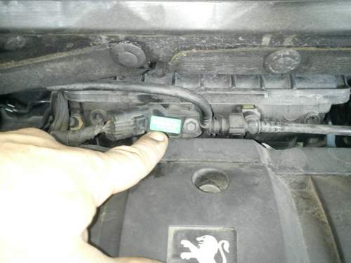

Leider kann ich diesen Temperaturfühler aber nirgenswo finden weder wenn ich von oben in den Motor schaue noch wenn ich in der Montiergrube bin und von Unten schaue.
Das was ich gefunden habe ist eben der Druckfühler aber nicht der Saugrohr Temperaturfühler.

So sieht ein Ansaugrohrdrucksensor aus.
Sollte zu finden sein.
Hast Du Drehzahlsignal beim Anlassern?
In Parameter die Motordrehzahl beachten.
Ansaugrohrdrucksensor-1
