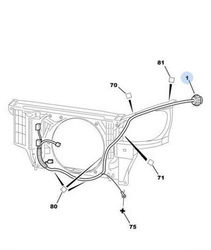

Dein Problem ist : Lüftermotor für Kühler schaltet nicht zu. Die häufigsten Ursachen sind vergammelte Relais Anschlüsse oder vergammelter Wiederstandsanschluss. Beides ist am Lüfterträger hinter dem vorderen Stoßfänger montiert.
Oberes Lüftergitter abbauen, um Zugang zu verschaffen.

Nicht Stecker am Lüfter macht Propleme, sondern Stecker Relais + Wiederstand.
Erstmal Sichtkontrolle durchführen, bevor Sinnlos Teile ersetzt werden.

Spritzwand sitzt unter der Frontscheibe.
Du musst den Kühlergrill abnehmen, um Zugang zu bekommen. Noch besser ist es, wenn kompletter Stoßfänger ab ist.

Proplem machen aber wie schon angedeutet, die vergammelten Anschlussstecker. Teilweise schon wegen Oxydation abgerissen. Wenn es so sein sollte, musst Du vor Ort improvisieren. Kabelstrang Lüftermotor kann nicht mehr geliefert werden.

So wie der Kollegin Emma65 dir davor beschreibt ist es immer noch das Relais , also eine größere Hilfe wie das Bild geht nicht . Emma klasse beschrieben
