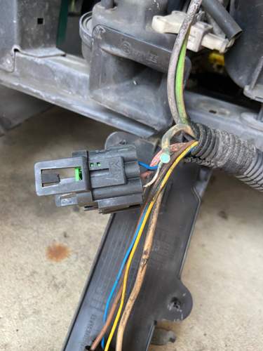

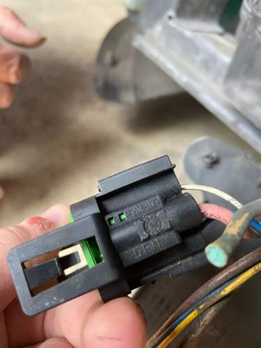

Beide Relais durchgemessen, Widerstand geprüft und Sicherungen kontrolliert. Bislang alles in Ordnung. An einem Relais war von hinten ein Kabel durch (oxidiert), das habe ich wieder entsprechend verlötet, sodass da jetzt alles wieder läuft. Leider war das nicht das auslösende Probleme für die Stufe 1 des Kühlerventilator, dieser läuft nämlich nach wie vor nicht. Jemand noch eine Idee?

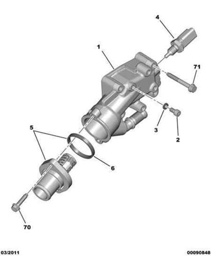

Es gibt da wohl Unterschiede je nach Baujahr und je nachdem, ob mit oder ohne Klima. Dein jetziger Problemfall ist ja ein 1,6er, welches Baujahr? Und welches BJ ist dein anderer CC? Und, mit oder ohne Klima?
Woher der Kühler sein Signal bekommt ist unterschiedlich.
Einige Modelle haben einen Thermoschalter im Kühler, soweit ichs weis gabs das aber nur bei den älteren Modellen, vor Einführung des Multiplex und OHNE Klimaanlage. Die hatten dann nur einen einstufigen Lüfter, der von dem Thermoschalter stumpf ein oder aus geschaltet wurde. Und laut Schaltplan kann diese Version tatsächlich nachlaufen, da liegt wohl Dauerspannung am Lüfter an und der Thermoschalter schaltet gegen Masse.
Ältere (pre-Multiplexer) MIT Klimaanlage hatten keinen Thermoschalter im Kühler. Da kam das Signal von einem Thermofühler am Zylinderkopf im Thermostatgehäuse. Gesteuert wurde der Lüfter dann von einem eigenen Steuergerät, an dem auch die Klimaanlage mit dran hing. Bei eingeschalteter Klimaanlage lief der Lüfter dann unabhängig von der Motortemperatur immer in mindestens Stufe 1 mit. Mein letzter 206 (1,4er Bj 2002) war so ein Exemplar. Soweit ichs in Erinnerung hab lief da der Lüfter aber nicht nach.
Bei den neueren Modellen, also denen mit Multiplex, gibts dieses extra Steuergerät unabhängig von "Klima ja oder nein" nicht mehr, das Motorsteuergerät übernimmt die Funktion mit. Mein jetziger 1,6er CC ist so einer, und bei meinem läuft der Lüfter definitiv nicht nach. Der überhitzt aber auch nicht nach dem abstellen.
Der da zuständige Temperaturfühler sitzt hinten im Thermostatgehäuse, siehe Bild.
Thermostatgehäuse mit Temperaturfühler
