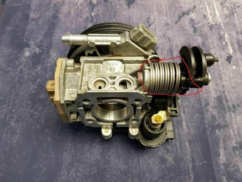

Da im Video klemmt die Leerlaufführung etwas, da muss man nur etwas Kriechöl auf den Bolzen bekommen und es ist normalerweise sofort weg.
Brauch man auch nicht unbedingt etwas ausbauen, man brauch nur ein gut kriechendes Öl und dann per Hand ne weile hin und her am Leerlaufsteller.
Meinst du den Bolzen?
Die beiden Stellen einjubeln, wenn das nix bringt hat die Führung an der Drosselklappe was aber eigentlich bleibt er dann eher in einer höhren Drehzahl stehen. Wenn die Drosselklappe irgendwo hängt merkt man es auch eher beim fahren, dass er schwammig/verzögert vom Gas weg geht.
Vr1
Vr2
Ja genau den, der muss schön flutschen, der hängt wohl minimal
Der Bolzen arbeitet ja und gerade im Leerlauf muss der richtig schnell reagieren, da reicht es schon wenn minimal Dreck irgendwo ist, dann eiert er wie in deinem Video herum
Und sei nicht so geizig, französisch Autos lieben Öl 😁 In den Gaszug am Besten auch direkt nen Schuss rein, alles was mit Pedal to the Metal zutun hat einwichsen. Der kleine Rennwagen muss direkt ohne Verzögerung auf alles reagieren

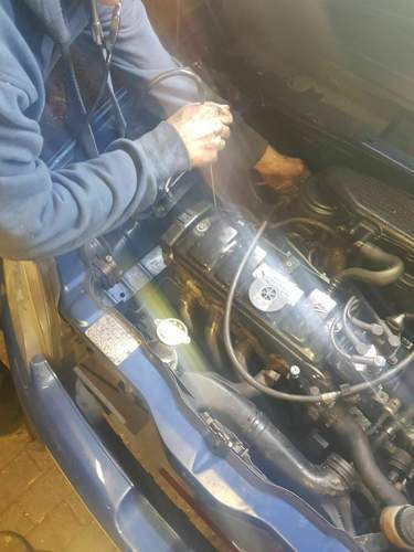

Werde dann Mal ne halbe Kanne WD 40 da rein sprühen. Danke schon mal
Wollt mich nochmal zurück melden für Leute die das selbe Problem haben. Es scheint wirklich am Leerlaufregler gelegen zu haben. Nach gefühlt einer halben Flasche WD 40 ist es definitiv besser geworden, aber ich denke einmal ausbauen und richtig säubern würde es wahrscheinlich noch besser machen. Leider sind die Startprobleme dadurch nicht behoben worden, aber ich finde auch kein pattern. Mal ist es morgens, Mal nicht. Mal nach der Arbeit, Mal nicht. Könnte mir vorstellen das ein Masse Problem vorliegt, aber bei dem Schiet wetter will ich nicht ans Auto.
