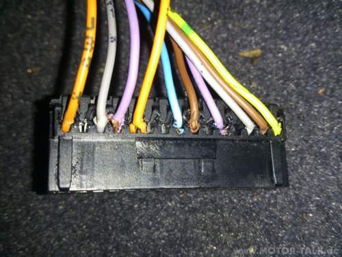

Themenstarteram 26. November 2012 um 19:04
Ahh ok :) da ist der Stecker also :) es ist aber ein 13 poliger Stecker. (s.Bild) hoffe das ist der richtige
Sooo ich habe mal den Stecker von der wfs wieder " vernünftig" gemacht :)
(s.Bilder -vorher/nacher) Hat leider nichts gebracht :(( (ausser einer wahrscheinlichen fehlerquelle weniger) :D

OK, der Diagnosestecker ist ein 30 poliger (10 Reihen a 3 Pins).
Damit wirst du vermutlich zu Peugeot, oder Citroen muessen, da vermutlich niemand sonst einen derartigen Adapter hat?
