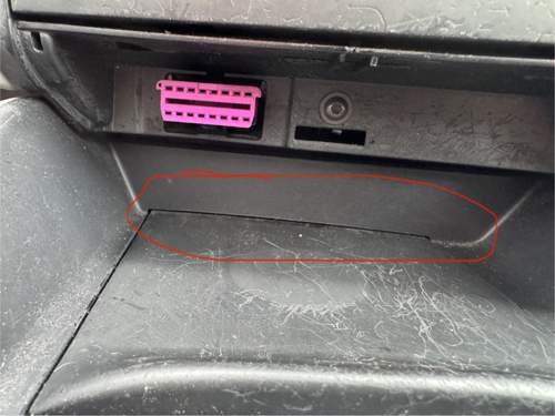

ich habe ein kleineres Problem mit meinem Perso.
Ich habe ihn als ich von der Arbeit nachhause gefahren auf die Abdeckung von dem Zigarettenanzünder gelegt und beim fahren ist er mir dann in die kleine Ritze gerutscht (siehe Bild). Ich habe schon versucht ihn mit nem langen imbus rauszuhebeln aber leider ohne Erfolg. Hat einer von euch eine Idee was man da machen kann ?

Aschenbecher auf die mentalwanne hoch ziehen darunter ist eine 20iger torx schraube dann beim Schalthebel den ganzen Aschenbecher raus heben
Machs dir einfacher: Im Beifahrerfußraum einfach die eine Torxschraube lösen, dann kannst du die Verkleidung soweit vorziehen, dass du bequem mit der Hand drunter fassen kannst. Dann kannst du dir das mit dem Ascher sparen, ist mehr Aufwand, und wenn der Perso weiter runtergerutscht ist, musst du die seitlichen Verkleidungen eh lösen. Vielleicht fällt er dir auch direkt entgegen, meine Kreditkarte hing da auch schon.
