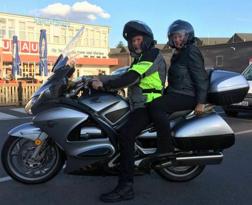

Ich habe eine aus 9/04 mit Orig.Top Case.
Ich habe mich zum Thema "Hochgeschwindigkeitspendeln" wirklich sehr intensiv eingelesen und dann mit Honda Europe und daraufhin mit meinem Händler gesprochen.
Honda sagt ganz klar, es ist durch das Werkstatt Upgrade erledigt und weist auf die Info hin "Mit Koffern bitte nicht über 130KM/h fahren" Die spinnen doch, die Japaner.
Das kann doch nicht der Weisheit letzter Schluß sein, einfach zu sagen: Fahren sie so langsam, daß es nicht mehr auftritt,...?😠😕
Durchgeführte Testprozedur:
Habe dann erdenklichen Situationen ausprobiert.
Am Federbein und Dämpfer, alle erdenklichen Einstellungsvarianten ausprobiert
Weglassen und beladen von Koffer und Top Case.
Schild hoch und unten.
Mit und ohne Beifahrer alles eingestellt und ausprobiert.
Jeweils auch unterschiedliche Luftdruck Variationen ausprobiert.
Also immer alle Veränderungen, mit allen zuvor gehenden, noch mal durchexerziert.
Ist jedes mal ein riesen Zirkus von etlichen Stunden.
Im Ergebnis,... absolut keine sichere, belastbare/reproduzierbare Veränderung feststellbar.
Immer und immer wieder dieses spontane, ohne ersichtlichen Anlass, einsetzende Hochgeschwindigkeits-Pendeln.
Die einige nachhaltig sichere Veränderung war, daß meine Holde dann irgendwann, zum Testfahren, nicht mehr auf den Bock wollte.
Klingt beknackt, aber dadurch, daß ich es immer und immer wieder probiert/provoziert habe, macht es mir inzwischen keine Bauchschmerzen mehr und ich bekomme sie, ohne großartiges Herzklopfen, durch massives runter bremsen, in Sekunden wieder eingefangen. Ob dieses verlieren von Angst nun unbedingt gut ist, das weiß ich allerdings bis heute nicht richtig einzuschätzen.
Aber das macht die Situation auch nicht besser, bzw. die Pan nicht sicherer.
Habe dann nochmal, von meiner Werkstatt, alle von Honda vorgeschlagenen Kontrollen und Nachrüstungen "unter meiner Aufsicht" ausführen lassen. U.a. auch die Kontur-Windleitgummis vom neuen Modell nachgerüstet. Und zu dem auch noch auf eine anders geformte Windschutzscheibe umgerüstet.
Danach wieder alle möglichen Veränderungen, in Bezug auf Einstellungen, Beladungen, weglassen von Top Case und Koffern, viele zeitraubende Fahrversuche gemacht. Ergebnis: -->Keine Veränderung
Frust setzte ein,....😠🙁😕
Nach einer Winterpause haben mich dann entschlossen, doch nochmal ein wenig Geld und Zeit zu investieren, um mein Traummotorad endlich auch, in Bezug auf hohe Geschwindigkeit, zu (m)einem Traummotorrad zu machen.
Zunächst habe ich auf eine andere, von Honda und auch von anderen PAN Fahrern, empfohlene Bereifung umgestellt. (Hat mir richtig weh getan, die eigentlich noch sehr guten Reifen runter zu reißen)
Dann mit den neuen Reifen den ganzen Testzirkus (Siehe oben) an einem WE wieder mal durchfahren und "Up's",..... irgendwie hatte sich was getan, juhu,... es trat nicht mehr auf, oder nur ganz zart, erst im Grenzbereich (Tacho 240Km/h).
Nach gut 1500 Kilometern (ich war richtig happy und kaum noch vom Bock runter zu bekommen) setzte aber das altbekannte Verhalten, wieder unvermittelt und erbarmungslos ein.
Grummel,... Wieder Frust,...😰😠🙄🙁
Habe dann Monate lang weiter wie ein Staubsauger im WWW. gelesen, zu dem viel mit Profis und normalen PAN Usern telefoniert und oft den Hinweis auf die Firma Wilbers und die von denen angebotenen Fahrwerks-Modifikationen gehört.
Nach den bisherigen fruchtlosen Einsätzen habe ich hinten auf Wilbers Federbein und geänderte Federn in der Gabel umgerüstet, und abermals die ganze Test durchgeführt -->Keine Veränderung
Dann noch Wilbers Lenkungsdämpfer nachrüsten lassen.--> Ihr ahnt es sicher schon,... -->keine Veränderung.
Wenn ich durch Zufall nochmal an eine Gabel Stabilisierungsbrücke komme, werde ich aus Verzweiflung die auch noch mal nachrüsten.
Ein findiger Bastler und Rennfahrer schlug mir vor, daß ich mir, je nach Platz, ein 5-20Kg Bleigewicht unter dem Motor einpassen sollte, um den Schwerpunkt noch mal weiter runter zu holen.
Habe ich aber nicht gemacht. Zum einen weil mir beim TüV gesagt wurde, ich verliere durch eine solche Maßnahmen die ABE, zum weiteren war mir dieser Aufwand, mit zerlegen der Verkleidung, einem Abguss von den ganzen Bereichen unter dem Motor zu machen und dann ein passendes Modell des Zwischenraumes, Verkleidung/Motor, zum gießen, zu bauen, dann doch zu groß.
Das ganze ist nun schon zwei Jahre her.
Ich bin älter geworden und fahre auch weniger.
So habe ich nach all dem Einsatz und Frust nun endlich meinen Frieden mit meiner PAN gemacht und mich mit 180Km/h als normale, problemlose, Geschwindigkeit abgefunden.
Allerdings habe ich hier in Berlin grade wieder eine super gepflegte schwarze PAN des letzten Baujahres gesehen, die in mir wieder ganz massive "Must-have" Gefühle ausgelöst hatte.
Meine silberne geht nun ja auch schon auf die 120.000km zu und die andere hatte erst 30.000km gelaufen.
Aber,....😕🙄 Das ganze Theater nochmal?
Die ganzen Arbeiten und Umbauten, im Laufe der Zeit, haben mich ja auch schon ein paar tausend Teuro gekostet.
Nein, ich denke mal ob des ganzen Aufwandes mit meiner, wird meine wohl doch, bei mir, mit mir, alt.🙂😉
Meine PAN
