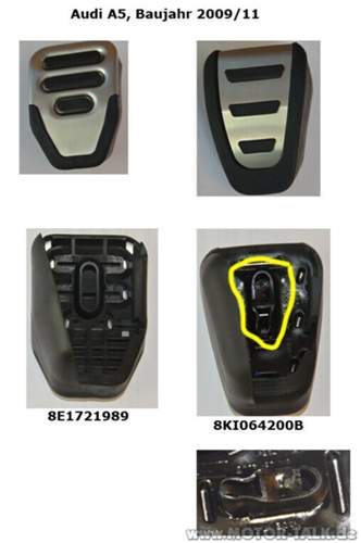

ich habe in der Anlage ein Bild hinzugefügt, damit man es vielleicht besser sieht..... Ich habe für meinen Handschalter A5 die Alu Pedale bestellt. Warum auch immer bei 2 Händlern (beide Audi Zentren) und die Pedale waren angeblich für A5 VFL (meiner ist BJ 2009/11).
Wenn ihr euch das Bild man anseht, möchte ich die Pedale von der rechten Seite montieren. Soweit hat auch alles geklappt, bis auf die Tatsache, dass ich das Bremspedal nicht drauf bekomme. Nehme dich die linke Pedalkappe, geht es sofort.....ist halt anderes Design.....
Der Unterschied ist die "Zentrierung" oder wie man das auch immer nennen will.....sieht auf der rechten Seite komisch oder zumindest anderst aus......sind das evtl. die Pedalkappen vom FL die auf den VFL gar nicht passen, oder habe ich eine defekte Pedalkappe erhalten? Wie gesagt, die linke Pedalkappe ist ratz fatz drauf, die rechte bekomme ich trotz zig Versuchen nicht so drauf, dass sie dauerhaft befestigt ist. Es hat den Anschein, als ob die Befestigung (gelber Kreis) nicht an das Loch des Pedales rutscht.
Danke für eure Hilfe.
Hansi
