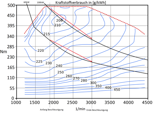

Hallo
Ich habe zur Veranschaulichung ein Kennfeld erstellt (Vorlage von Wikipedia) auf dem man ablesen kann warum ein Minderverbrauch bei stärkerem Beschleunigen entsteht am Beispiel des V6 TDI.
Die schwarzen Kurven zeigen eine Linie konstanter Leistung. Die roten symbolisieren die durchlaufene Drehzahl beim Beschleunigen.
Szenario 1:
Jemand gibt beim Beschleunigen Halbgas und verlangt dem Motor somit 60kW Leistung ab, bis der Vorgang beendet ist. Er braucht erstens länger die gewünschte Geschwindigkeit zu erreichen und fährt einer ungünstigen Verbrauchskurve entlang.
Szenario 2:
Die selbe Person gibt wieder Halbgas, aber die Pedalbox schickt Dreiviertelgas zum Motorsteuergerät. Der leistet nun 100kW statt 60kW und durchfährt einen günstigeren spezifischen Verbrauchsweg. Er hat die Endgeschwindigkeit schneller erreicht und war sparsamer.
Aus den Kurven kann man ablesen dass Szenario 2 sparsamer ist, wenn auch nur im einstelligen Prozentbereich.
Ich hoffe ich konnte beim Veranschaulichen helfen und bitte nicht wegen meinem MS-Paint Nichtkönnen hauen. 😉
mfg. Franz
Spez-verbrauch-v6-tdi

Eine wirklich beeindruckende Arbeit. Nur bezweifle ich, daß Sie daraus die gewünschte Aussage ableiten können. Lassen Sie mich das bitte kurz erläutern:
Das Basisdiagramm von Wikipedia zeigt einen statischen Lastfall. Angegebenen ist jeweils der Verbrauch bei konstanter Drehzahl und konstanten Drehmoment. Beim Beschleunigen will ich aber gerade den statischen Fall verlassen und die Drehzahl steigern. Warum ist das so wichtig? Ich erkläre das einmal am Beispiel der Beschleunigung eines Dieselmotors, da die meisten hier ja einen Diesel-Phaeton fahren.
Ein Dieselmotor bekommt immer die volle Füllung auf den Zylinder, d.h. der Zylinder bekommt immer einer volle Zylinderfüllung Luft. Über die Menge des eingespritzten Kraftstoffs wird die Drehzahl erhöht oder gesenkt. D.h. es gibt für den konstanten Lastfall (keine Änderung von Drehzahl und Drehmoment) eine genau auf diesen Lastpunkt optimal abgestimmte Menge an benötigtem Kraftstoff. Wenn ich nun diesen konstanten Punkt verlassen will, also in unserem Beispiel Beschleunigen, muß ich mehr Diesel einspritzen. Im Grunde also ein bißchen zu viel für den aktuellen Lastpunkt, damit dieser nach oben verlassen wird (= Beschleunigen). Deshalb rußen ältere Dieselfahrzeuge oder schlecht eingestellte Fahrzeuge beim Beschleunigen.
Und genau diese Tatsache, also daß die Regelung eines Dieselmotors über die Einspritzmenge erfolgt, ist in Ihrer Grafik nicht berücksichtigt. Je stärker ich beschleunigen will, mit desto mehr 'Dieselüberschuß' muß ich einspritzen.
Ergo: es ist - vorsichtig formuliert - sehr unwahrscheinlich, daß eine Pedalbox zu irgendeinem Minderverbrauch führt.

Danke für die Antwort.
Mir ist die funktionsweise von Dieselmotoren in Grundzügen bekannt. Mir ging es um die einfache Darstellung der Begebenheiten.
Ich habe die Beschleunigung per Einspritzerhöhung meiner Meinung nach schon berücksichtigt, wenn auch im Nachhinein betrachtet nicht genau genug erklärt.
Ich bin davon ausgegangen von einer Startgeschwindigkeit von 100km/h auf etwa 160km/h zu beschleunigen. Auf freier Fahrbahn ohne Stress nur mit dem Ziel die besagten 160km/h zu erreichen.
Erläuterung:
Ich fahre mit 100km/h dahin. Ich brauche dazu ca 30kW Leistung. Nun will ich beschleunigen und fordere vom Motor 60kW. Ich beschleunige. Je schneller ich werde, desto langsamer beschleunige ich, da der überschuss an Leistung mit steigender Geschwindigkeit geringer wird. Irgendwann erreiche ich mine Endgeschwindigkeit.
Ich habe das so angenommen weil es einfacher erschien, als Leistungskurven in das Diagramm einzutragen, mit welchen ich konstante Beschleunigung erreichen würde.
Wenn ich 100kW abrufe beschleunige ich stärker, da ich mehr Leistungsüberschuss habe.
Ich bin zudem in einem besseren Verbrauchsbereich (weniger Gramm Kraftstoff pro kWh).
Deshalb erachte ich meine Erklärung, wenn auch etwas vereinfacht dennoch als richtig.
Falls man das so nicht rechnen kann bitte ich um Ausbesserung mit Erklärung warum das so ist.
Würde mich brennend interessieren.
mfg. Franz

Prinzipiell ist Ihr Ansatz schon richtig. Aber die Kraftstoffverbrauchswerte in dem von Ihnen verwendeten Disgramm stimmen bei Beschleunigung nicht. Wenn also in dem Diagramm steht, daß bei Drehzahl X und Drehmoment Y ein Verbrauch von Z anfällt, so ist der Wert von Z falsch wenn Sie beschleunigen. Denn beim Beschleunigen wird ein Überschuß an Diesel eingespritzt, also mehr als das eigentlich benötigte Z. Dieses "Mehr" wird aber eingespritzt noch bevor Sie den Punkt X, Y verlassen haben und damit stimmt der im Diagramm ausgelesene Wert für Z nicht. In Wirklichkeit ist der Wert höher. Und je stärker ich beschleunigen will, desto größer muß auch dieses "Mehr" an Diesel sein. Wieviel das genau ist, habe ich noch in keinem öffentlich zugänglichen Diagramm gesehen. Das ist Teil der herstellerspezifischen Kennlinie und Programmierung der Motorsteuerung.
Kein Wissen, aber Vermutung: je stärker ich beschleunige, also je stärker ich das Gaspedal trete (egal ob selbst oder per Pedalbox), desto eher neigt die Motorsteuerung dazu meinem Wunsch zu entsprechen und die verbrauchsoptimale Einspritzmenge zu verlassen. Und deshalb glaube ich nicht (glauben = nicht wissen, gebe das gerne zu), daß eine Pedalbox zu irgendeinem Minderverbrauch führen kann.
Ein anderer User hat es sehr schön zusammengefaßt: ihm gefällt die Möglichkeit das Ansprechverhalten des Gaspedals zu verändern. Genau das tut eine Pedalbox. Aber eben auch nicht mehr.
Interessant wie komplex doch so ein Beschleunigungsvorgang ist.
Danke für die Antwort win7.
Ich war im Glauben dass der Mitteldruck im Brennraum direkt mit der Effizienz der Verbrennung im Verhältnis steht.
Hätte mir nicht gedacht, dass dem beim Beschleunigen nicht so ist, sondern nur bei konstanter Last/Drehzahl.
Zur Funktion der Pedalbox:
Ich habe zwar selbst keine Pedalbox installiert, kann aber sehr gut die Gründe nachvollziehen warum man sich soetwas einbaut. Man sieht ja an den neuen Autos, dass diese Funktion sehr gefragt ist. Jedes zweite hat inzwischen einen Eco/Sport Modus der im Prinzip das selbe macht. Die Sache mit dem geringeren Verbrauch ist wie es scheint nur ein Verkaufsargument das "in echt" nicht eintrifft.
mfg. Franz
