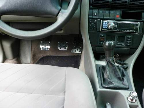

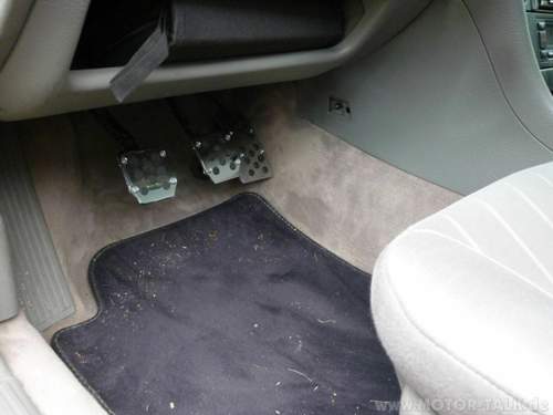

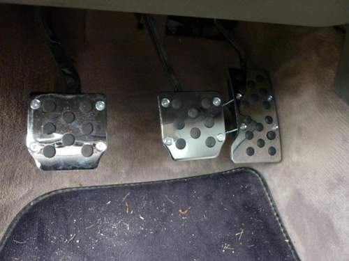

Ich hab mir jetzt mal Kappen ersteigert! Mal gucken ob die passen! Sieht aufm Bild erstmal ganz gut aus...aber naja! Ich hoffe dir passen dann! Werde dann berichten!
Die Kappen haben leider nicht gepasst, deshalb habe ich mir ein Pedalset inna Bucht gekoftet!
Die werden quasi geklammert(mit 4 Schrauben und einer kleinen Gewindeplatte festgezogen)unter den Pedalen! Funktioniert leider nur bei Kupplung und Bremse gut! Beim Gaspedal brauchte ich 4cm lange Schrauben um dort das Set montieren zu können!Sieht dort dann dementsprechend aus(ohne das Plastik zu bearbeiten), aber besser, als wenn da nur der Stummel vom Gaspedal zu sehen ist(die Kappe fehlte bei mir)!
Hier das Pedalset
P1000372
P1000375
P1000377
Ich hatte sowas mal von Raid für meinen Golf,da das Gummi vom Bremspedal kaputt gelatscht wurde mit der Zeit.
Die musste ich aber auch eigentlich eintragen lassen, bzw auch penibel nach Anleitung einbauen (Mindestabstand zwischen Gas und Bremse), dazu gabs dann ne Genemigung, keine ABE oder sowas.
Wie ist das bei dir? Sieht so aus, als sei da garnichts dabei, oder?
Edit sagt: sehs gerade "TÜV-Gutachten: Nicht im Bereich der StVZO zugelassen"
ja ist ausser den Schrauben und so nichts dabei! Falls der TÜV Mensch deswegen weinen sollte, wirds halt ausgebaut! Weiß nicht was schlimmer ist....solche Pedalauflagen oder gar keine Auflagen und nur mit den Stummeln fahren😁
Vorteil, da ich ja nicht angepasst habe am Plastik, ich kann es alles wieder rückgängig machen und orginalen Gummikappen druff machen!
