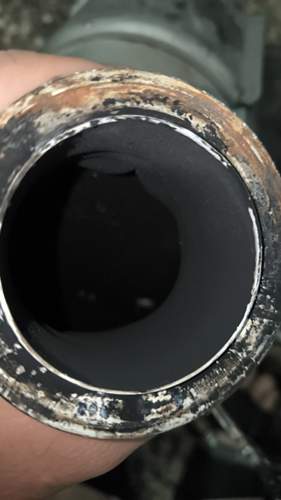

Im Anhang mal nen DPF der gemessene/ausgelesene 0,7-0,9Bar Gegendruck hatte, ja richtig gelesen 700-900mbar!!!
Da sind 98% der Fläche komplett zu. Fahrzeug lief zwar, aber du hattest schlicht und ergreifend höchstens die Sauger-PS zur Verfügung. Der Turbo hat's hoffentlich überlebt.
Aber macht mal. Ist glücklicher Weise nicht meine Karre
