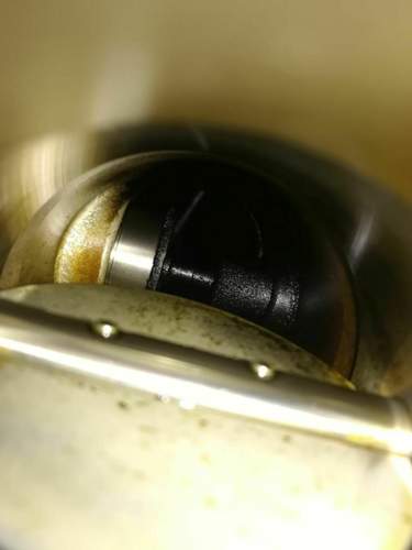

AGR nach Reinigung und weiteren 75 tkm
BMW 5er E61
Ich bin echt erstaunt wie sauber das nach 80tkm ist. Ich hatte den wagen mit 145 tkm gekauft und seinerzeit den Service Stau behoben. Damals sah das AGR echt grausam aus. Jetzt nach weiteren 80tkm sehe ich keine Notwendigkeit das Ding auszubauen und sauber zu machen. Ich hatte damals allerdings auch im Rahmen von Raildruckfehlern eine Tuning Box (Raildruck only bullshit) gefunden und entfernt.

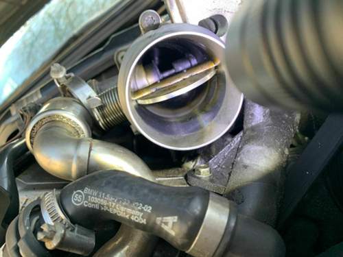

Ich habe vergleichbare Erfahrungen mit dem e61 - M47TU (M47D20TÜ2) gemacht:
Mit 142.000 km gekauft. Mehrere wiederkehrende Fehler im FS. Insbesondere DPF Fehler und pfeifender Turbo.
Nach ordentlicher Wartung und Austausch des Turbo-Verdichterrades (als einzigen größeren Defekt nach ca. 240.000 km) hat das Auto im Leerlauf noch eine DPF Druckdifferenz von ca. 10 mbar (bei ungereinigten original DPF) und FS ist so gut wie leer.
Ölfilm bei der Drosselklappe (hatte ich auch vorgestern ausgetauscht, da der Stellmotor defekt war) geht seit dem Austausch der KGE und Ölfilter (bei 290.000) auch gegen null.
Die Schwachstelle beim M47TU soll ja der Turbo sein ... der Motor hält aber viel aus und kann viel einstecken (wie ich aus Erfahrung berichten kann).

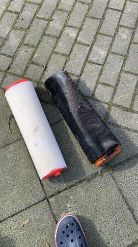

Wenn ich mich recht erinnere hatte ich die Frischluftrate hochgesetzt. Der Zustand des AGR spricht auch dafür. Bei 90 km/h kommt das mit den 5 Litern hin. Ich liege im Mittel so bei 7 Litern. Ich hab damals den Service Stau behoben, bin jetzt 7 Jahre gefahren und dachte es wäre mal wieder Zeit. In der Zwischenzeit nur Ölwechsel, Reifen, Bremsen und den Kompressor Luftfederung. Der alte ging noch, hat aber schon lange gebraucht wenn das Fahrzeug abgestellt wurde. Den Luftfilter hätte ich wohl mal früher wechseln sollen.

Das habe ich auch vor, meinen habe ich vor 80.000 km gewechselt, bin gespannt wie der aussieht

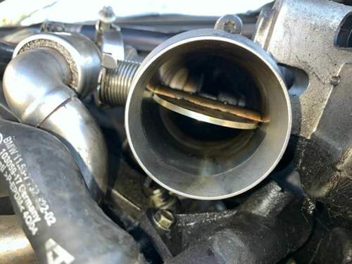

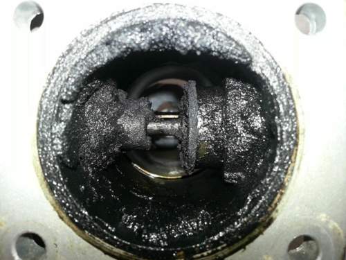

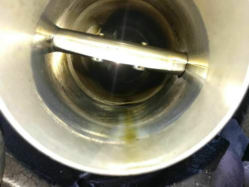

Bei meinem ehemaligen 530d LCI habe ich nach dem 1. Bild die AGR Rate auf +40 und 6.000 km später auf +87 mg erhöht.
1. Bild bei Km-Stand 180.000 km
2. und 3. Bild bei Km-Stand 230.000 km
Fahrprofil: ca. 50% Land-Bundesstraße (100-120 km/h), 30% Autobahn (150-250 km/h), 20% Stadt
180.000 km
230.000 km 01
230.000 km 02
Krasser Unterschied und der Beleg das dass AGR nicht deaktiviert werden muss wenn man es richtig macht.
