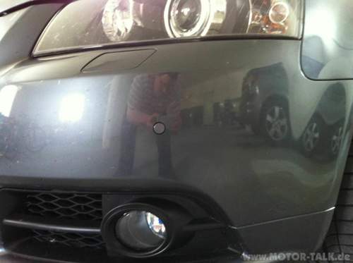

hab mal schnell gemessen 😉
sind aber alles Fadenmaße, habs mit einem schneidermaßband gemessen...
habe so gut es ging, genau horizontal und vertikal gemessen...
oberkante PDC > unterkante SRA = 7,8cm
oberkante PDC > unterkante SW = 13,2cm
Kante PDC > Kante Grill = 40,3cm
Kante PDC > Kante Radhaus = 37,3cm
lg

nichts zu danken 😉
viel erfolg beim einbau! 😉
lg
edit: falls es dir auf die millimeter ankommt... 😉
ich habe immer von der Kante der Frontschürze aus gemessen.
also z.B. bei der SRA nicht von der Kante des deckels sondern zur Kante des Lochs in der Schürze
oder beim Scheini nicht von der Kante des Glases sondern halt auch von der Oberkante der Schürze.
hoffe du verstehst wie ich meine 😉
lg

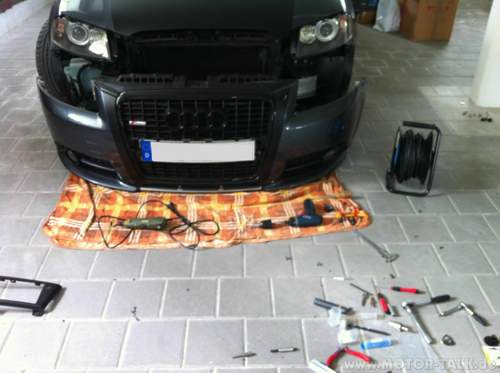

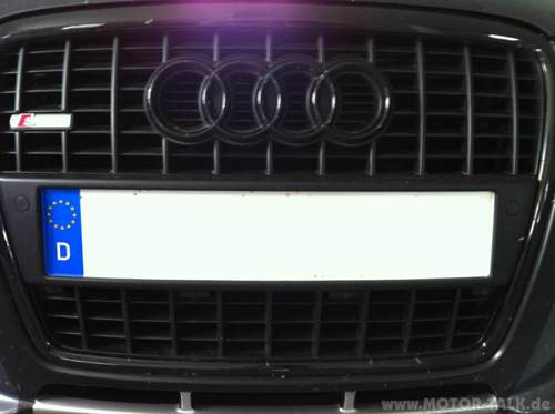

So Leute wollte meinen Bericht dazu geben wegen den PDC
Es ging alles eigentlich ganz einfach, bis auf das, das keiner wusste wie man die PDC anordnen bzw. drehen muss!
mehr dazu unten und auf ner Zeichung ^^
Kabelsätze waren von Kufatec, da sag ich mal so viel dazu:
Ausgelegt ist der Stoßstangen PDC Kabelbaum das er auf der Fahrerseite (links) in den Innenraum geht, der Innenkabelstrang vom Steuergerät nach vorne ist da jedoch so kurz das man mit ihm zur Beifahrerseite (rechts) raus muss...
Also alles anders rum machen (zum glück hatte mir Scotty das schon gesagt).
Es muss auch ne verdrillte Leitung neu gezogen werden vom Steuergerät zum Antriebscan (Can High und Can Low), diesen habe ich bei mir am Lenksäulensteuergerät abgegriffen! Da es am Gateway schlier unmöglich ist gescheit zu Crimpen!
Ich habe bei mir ein 8P0919475 A Steuergerät verbaut, es gibt noch die möglichkeit D, H und N zu verbauen.
Der Unterscheid zwischen den STG ist eigentlich nur das man in den darauffolgenden mehr Autos zum Codieren hat, und das der unterschied (habe noch Rückfahrkammera) mit dem A Index bei gedrückten PDC Knopf nur die Anzeige im RNS-E kommt, aber bei dem N Index gleich die RFK im RNS-E kommt und nicht nur bei eingelegtem Rückwärtsgang, war bisschen nervig wenn ich den Knopf nur drücke um vorne enzuparken, also hab ich das A drinnengelassen.
Im großen und ganzen wars eigentlich ganz einfach, sogar das Bohren der Löcher in der Stoßstangen, nur das ausschneiden des Kühlergrills war ne bisschen beschissene Arbeit, da bei mir ja gar nix vorhanden war und keiner wusste wie wer was da ich ja nen Vorfacelift habe.
Und jetzt kommts die Anordnung der PDC Sensoren spielt hier eine Megagroße rolle!
Man darf sie nur QUER verbauen, also mit den anschlüssen QUER sonst bringen sie falsche werte und ich wurde fast verrückt dabei den fehler zu suchen weil die vorderen PDC Sensoren fast immer angesprochen haben...
Dies habe ich auf einer Skizze ^^ angezeichnet, somit kann sich das jeder ansehen wie ich das meine!
Ich habe heute alles nach QUER gemacht und wieder eingeklebt mit Sikaflex, das beste dafür!
Jetzt funktioniert alles so wie es soll und passt auch alles
Ich habe kein Bilder gemacht, aber sollte jemand Hilfe brauchen so kann er sich gerne melden!
