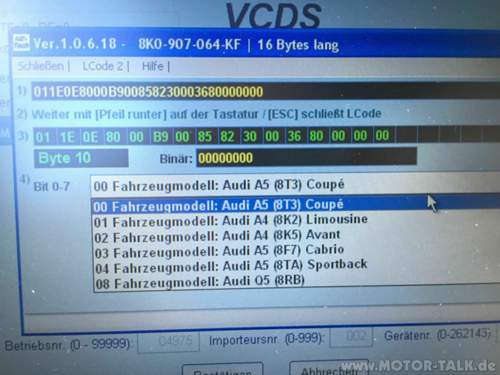

PDC Probleme nach Grill Umbau auf RS5 Fl
Hallo zusammen...
Ich habe da ein kleines Problem bei dem ich nicht weitet komme..
Bei meinem Audi A5 Cabrio FL hab ich den orginal RS5 Grill verbaut mit den dazugehörigen orginalen Pdc Halter.Die PDC wurden vom A5 ûbernommen.Da die PDC beim Audi a5 und rs5 nicht exakt die gleichen sind ( bei der TeileNr. ist am schluss noch ein "A" zusätzlich) mussten sie 180 grad gedreht montiert werden.
Jetzt mein Problem..seit dem Umbau zeigt mir dir PDC Vorne ständig was an, auf ca einer Distanz von 1Meter. Also genauer gesagt er zeigt der Boden an.
Kann das sein das die pdc nicht einen gleichmässigen strahlungskegel haben? Oder der a5 und rs5 so unterschiedliche pdc? Oder könnte mein gewindefahrwerk das ganze verursachen?
Besten dank im voraus, grüsse aus der schweiz 🙂

Original geschrieben von Scotty18
codier das PDC STg mal um auf Coupe oder Sportback
alternativ A4
Wieso umcodieren? Die fronten sind ja identisch oder?

Original geschrieben von Rage6687
Wieso umcodieren? Die fronten sind ja identisch oder?Zitat:
alternativ A4
die höhen aber anders!
oder denkst du der Q5 hat die gleiche höhe vom PDC wie ein S5?

@Scotty18 schrieb am 12. Mai 2014 um 15:04:29 Uhr:
alternativ A4
Hey Scotty,
ich habe das gleiche Problem. Hab bei meinem S5 Coupe auf RS5 FL Grill inkl. der org. RS5 Halter und Sensoren umgebaut. Bei rausfahren aus der Tiefgarage piept es nu ordentlich, weil die ja tiefer sind...
Ich habe mit VCDS allerdings kein PDC Stg gefunden. Ich denke, dass es bei mir im Stg. 09 Bordnetz mit drin ist. Finde aber nichts zum umstellen auf Sportback oder A4.
Hat jemand das Problem mittlerweile in den Griff bekommen ?
Falls ja, welche Bits/Bites wurden umcodiert?
Ich hoffe mir kann hier jemand helfen...
