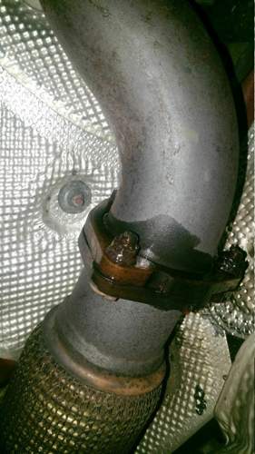

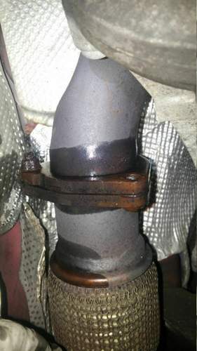

Wenn wir schon mal bei dem Thema Vorschalldämpfer sind.
Wie genau bekommt man die oben liegende Schraube vom Stehbolzen ab ? Gibt es da spezielles Werkzeug für und was kann man machen, wenn die Mutter inkl Stehbolzen abreißt? Für eine Flex reicht der Platz kaum.
Ich wollte gestern beim S5 die VSD abbauen weil die Kats raus müssen zwecks Kupplungswechsel, wobei gleich bei der ersten Mutter die Mutter inkl Stehbolzen abgerissen ist. Die anderen sehen auch nicht besser aus, fast als wären die "verschweißt".
Ich habe zwei Bilder zur Veranschaulichung angehängt.
Kommste mit einer Lötlampe hin? Und dann versuchen. Wenn du alle abreißt dann kannste das Rohr doch nach unten lösen. Dann ausbauen aufbohren oder mit einem Durchschlag rausprügel. Und neue Schrauben durch.
Mit einer Teleskop-Gelenkknarre kommt man recht gut hin.
Hab ich schon zweimal damit losgemacht...
https://www.ebay.de/.../273385244336?...
Was kann ich für die abgerissen Stehbolzen verwenden ? Gibt es diese neu ? Im ETKA gibt es nur die Mutter neu aber der Stehbolzen ist nur in Verbindung mit dem kompletten VSD verfügbar.
