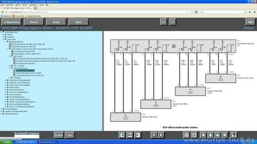

Hey Leute,
ich brauche da eure fachmännische Auskunft bezüglich der Frage, ob der Einbau von nicht Original-PDCs zu einem Systemfehler im Boardcomputer führt?
Zumindest hat das ein Ersatzteilverkäufer gesagt! Er sagte, dass ich daher die PDCs unbedingt bei BMW bestellen sollte!
In Anbetracht der dortigen Preise, 119 €/STÜCK, habe ich das nicht wirklich vor, zumal ich das ohnehin nicht glauben kann, dass die günstigeren Teile bei Ebay etwa nicht funktionieren sollen!
ES gibt einfach zuviele von den Ersatzteilen bzw PDCs im Internet, die nicht Originalteile sind, diese würde es nicht geben, wenn die Nachfrage nicht groß wäre!
Was sagt ihr dazu?
Vielleicht wissen einige von euch konkret, wo ich die PDCs + der dazugehörigen Heckleiste und den Kabelbaum günstig erwerben kann, das wäre echt super. (Ich habe den BMW 530d Limosine Bj 2002)
Oder vielleicht habt ihr selbst diese Teile, die ihr mir geben bzw veräußern könntet!
Meldet euch einfach bei mir hier.
Dank im Voraus.

hallo,
und was ist mit dem PDC-Steuergerät? Wenn du PDC in das System einbinden willst, brauchst du da ein passendes Steuergerät, welches über den K-Bus in das System eingebunden ist. Dieses SG beinhaltet auch alle relevanten fahrzeugspezifischen Daten (Codierdaten), wie Abstand der Sensoren zu einander, Empfindlichkeit der einzelnen Sensoren usw. und deshalb sollten da auch die Sensoren passen, damit das System optimal arbeiten kann.
gruss mucsaabo
Das habe ich mich auch gefragt 🙂
Das PDC besteht nicht nur aus den Sensoren, sondern auch aus einem Steuergerät. Ohne Steuergerät kein PDC. Ich würde es original nachrüsten. Es gibt vielleicht ein Nachrüstsatz irgendwo oder aber aus einem Unfallwagen ausbauen und dann neu verlegen? 🙂
Wenn du günstig an die Sensoren rankommst, brauchst noch das Steuergerät und Verkabelung ..

hallo,
da ist noch etwas Klärungsbedarf. Bei BMW sind 4 Sensoren in der Leiste verbaut (mit jeweils 3 Ltg.) und das SG befindet sich re im Kofferraum hinter der Kofferraumverkleidung. Wenn du eine Leiste mit "nur" 2 Sensoren hast, wurde da nachträglich etwas verbaut, was mit BMW nichts zu tun hat😠.
Und ja, beim Original-BMW PDC sind das Steuergerät und die Sensoren aufeinander abgestimmt, dies erfolgt über Codierdaten, die fahrzeugspezifisch in das SG geschrieben werden.
Am besten, du suchst erst mal das SG, und wenn es von BMW (Lieferant: SWF, Valeo) stammen sollte, findest du auch eine Teilenummer darauf und dann lassen sich auch alle anderen erforderlichen Teile schnell finden.
Hier findest du alle Teile mit den zugehörigen Teilenummern:
http://www.bmwetk.info/.../66
gruss mucsaabo

hallo,
die Sensoren einfach richtig an den Kabelbaum anschließen. Fehlermeldungen im PDC-SG müssen nicht gelöscht werden, damit PDC wieder funktioniert. Es ist aber sinnvoll, den Fehlerspeicher zu löschen, sollte wieder ein Fehler auftreten, dann weißt du, ab wann dieser aufgetreten ist.
Codieren mußt du auch nichts, wenn das SG unverändert weiter verwendet wird und die Sensoren sollten so passen. Die Steckerbelegung findest du in der Abb. Wichtig ist hierbei, daß z.B. der Sensor HML (hinten mitte links) auch an die entsprechenden Leitungen zum PDC-SG angeschlossen wird (ebenso wie auch alle anderen Sensoren), sonst geht es schief, da im PDC-SG auch die Abstände der Sensoren zu einander hinterlegt sind, um daraus den richtigen (rechtwinklig zum Fahrzeug) Entfernungswert zu bestimmen. Fehlermeldung wegen etwaiger Fremdteile (Sensoren) wird es nicht geben, es sei denn, die Sensoren funktionieren nicht😠.

hallo,
achten mußt du auf die Stecker und Steckerbelegungen. Die Sensoren in deinem E39 haben Codierung B, es gibt auch Codierung A und C, die passen dann nicht zusammen. Dann müssen die Signale an die richtigen Pin`s des SG gehen, da hast du ja den Schaltplan. Unterschiedliche Kabelbäume kann es geben, wenn andere Sensoren verbaut werden und damit andere Stecker dran sind oder der Einbauort des SG geändert wurde und dann andere Kabellängen notwendig sind. Sonst sollte es kein Problem geben.
