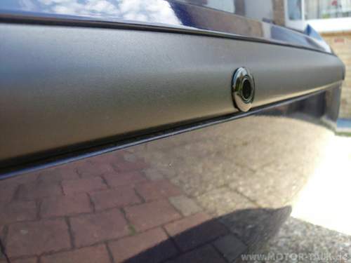

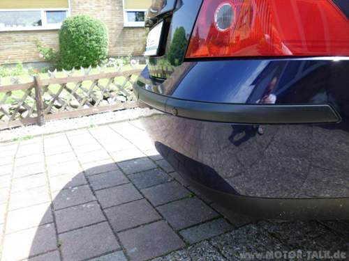

Das ist relativ leicht.
Hab meine von Conrad für 40 Euro, da ist der Bohrer gleich dabei.
Beim B4Y/B5Y kann man die wunderbar in die schwarze Leiste integrieren....dann fallen sie nicht weiter auf.
Wenn der Kofferraum offen ist, die beiden kleinen Torx lösen, dann kommt man besser an die Kabel für die Sensoren.
Durchführen würde ich sie an der linken Rückleuchte...ist Geschmackssache.

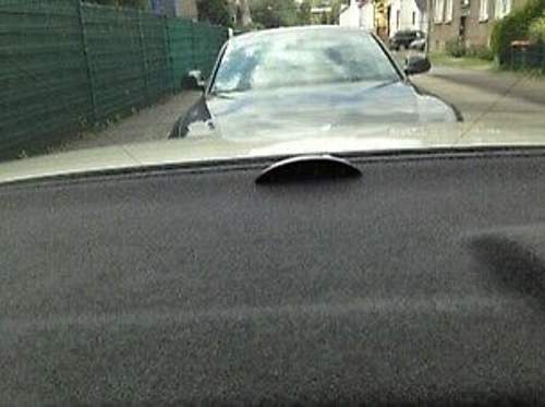

Der Karton und Inhalt sind identisch mit meinem...habe festgestellt, dass man nie auf das Display guckt sondern nur den Pieper hört. Wo soll das Display hin?
Wenn es auf die Hutablage soll, denke dran die Sensoren spiegelverkehr anzuschließen, damit links und rechts richtig angezeigt werden.

Guter tip panko, wollte eh an die hutablage befestigen.
Werde auch umstecken.

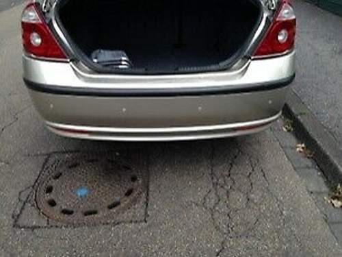

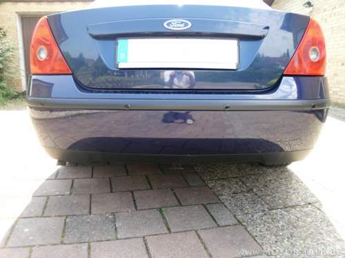

So, ist eingebaut.
Funktion ist gut, farbe passt sehr gut, glück gehapt.
Wollte nochmal meine sensorpunkte mitteilen.
Mitte ermitteln, von der mitte 20 cm rechts, und dann 40 cm.
Von der mitte 20 cm links und dann nochmal 40 cm.
Die höhe habe ich unterkante schwarze leiste ,8 cm runter genommen.
Wenn alles angezeichnet ist sieht mam ob es gleichmäßig geworden ist.
Alle angaben ohne gewehr, unf auf eigene gefahr.
Auf jedenfall ist es besser mit pdc einzuparken, Gefühl von sicherheit ist da.
Dosplay habe ich auf der hutablage, damit auch immer nach hinten geschaut werden muss.
