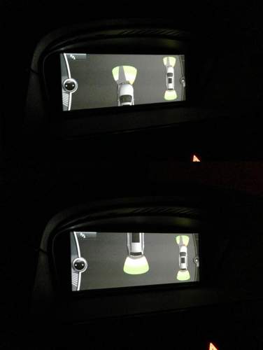

Hallo Leute,
habe aus einem ander Forum einiges entnommen und möchte Euch das nicht vorenthalten! Das Bild entstammt von mir.
Habe im CIC (Softwarestände *.C1A) den Wert "PDC_DIRECTION" von "horizontal" auf "vertikal" codiert mit dem Effekt, dass die PDC-Anzeige jetzt so aussieht, wie bei meinem F30.
Das heißt beim Einlegen des Rückwärtsgangs wir das Heck groß angezeigt und das komplette Auto bleibt klein rechts dargestellt und beim langsamen Vorwärtsfahren (mit aktivierter PDC) wir die Front angezeigt.
Finde ich sehr nützlich!
Viel Spaß beim Testen.

am 21. September 2013 um 20:03
Jetzt brauch ich nur jemanden der mir das codiert (Paderborn :D )
Themenstarteram 21. September 2013 um 20:31
Wenn Du mal das schöne Magdeburg besuchst, meld Dich! ;) Weiß allerdings nicht genau, ob das abhängig vom Softwarstand des CIC ist. Bei mir mit *.C1A klappt es.
Und ich muss feststellen, dass meine Garage recht eng ist! :eek: :D
Cool :)
gibt es jemanden aus dem Raum Frankfurt / Main jemanden der das an meinem Baby auch einstellen kann ?
Michael
Danke für diesen Thread, sieht super aus. Habe leider kein CIC. Nur CCC.
Michael - wenn du INPA hast, hast du auch NCSExpert - also solltest du auch ein Interface haben. Dann kann man das leicht einstellen - Anleitung schreiben o.Ä. Schritt für Schritt :)
Grüße,
BMW_Verrückter
Hallo Michael,
ich komm aus Soden und kann dir das bei Interesse machen. Meld dich bei Bedarf einfach.
Jan
hi leute,
ich weiß das thema ist ziemlich alt, aber ich würde bei mir die pdc ansicht auch gerne ändern, wo finde ich den wert "Pdc_direction" ? in welchem steuergerät? hab mal bei cic geschaut da habe ich nicht so einen wert?
ich stelle mal hier rein was ich bei dem cic steuergerät ausgelesen habe.

Themenstarteram 15. November 2016 um 13:32
Welchen Softwarestand hast Du?
keine ahnung wie kan ich das rausfinden?
Themenstarteram 17. November 2016 um 11:17
Wenn Du das CIC ausliest, steht der Dateiname in NCS. Die Endung ist da interessant. CIC*.C0A oder *.C1A oder irgend etwas mit Zahlen. Da wo bei mir jetzt ein * ist, steht was anderes. Habe leider aber nicht im Kopf was.
