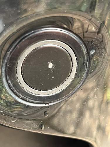

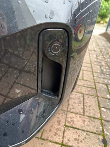

Ich bin gestern eine längere Strecke auf der Autobahn gefahren und auf einer Raststätte hatte ich dann die Meldung das die kompletten Parksensoren ausgefallen sind und gereinigt werden sollen. Dies wollte ich dann auch erledigen, jedoch habe ich dann auf dem äußeren Sensor an der Front einen Steinschlag entdeckt. Nun frage ich mich kann dies die Ursache dafür sein? Weil so ein Sensor ist dann ja quasi immer in höchster Gefahr zu sterben ☹️.
Vermutlich muss da nun wieder haufenweise demontiert werden nun um das mini Teil zu tauschen oder war da BMW mal schlau und man kommt da durch den Radkasten dran?
Sensor1
Sensor2

Hi. Ob der Sensor defekt ist sollte eine Werkstatt prüfen können. Ich hatte die selbe Meldung auch als es so heiß draußen war. Nach der Abkühlung kam die Meldung dann nicht mehr. Muss also nicht zwangsläufig defekt sein.
hatte ich auch, mit den gleichen Meldungen. Und der Steinschlag aufm Sensor sah auch genau so aus. Natürlich muss alles demontiert werden. Kosten: 500 Euro glaube ich waren es.
Ich hatte das gleiche vor 2Monaten - vorne links der Sensir musste getauscht werden, habe dafür €480 bezahlt da angeblich der ganze Stoßfänger abmontiert werden muss dafür….. hatte auch die gleiche Meldung aber nur eine ganz kleine Kerbe auf dem Sensor den man fast nicht sehen konnte…

Kann du sein das dieser defekt ist. Hatte ich mal mit den Frontkamera. Ist dann ein Fall
für die Teilkasko oder selber zahlen.

Könnte man versuchen dies zu reparieren? Also abschmirgeln und dann mittels passender BMW Lackdose die Farbe wieder aufzubringen. Oder ist dies vermutlich sinnlos da der Sensor bei so einem Treffer vermutlich eh hin ist?
Zumindest könntest du dann einen Defekt reklamieren, wenn man den Steinschlag nicht mehr sieht 😄
Naja wahrscheinlich bekomme ich dies nicht so professionell hin damit man dies glaubt 😉
Die Sensoren gehen von „ innen“ kaputt….
