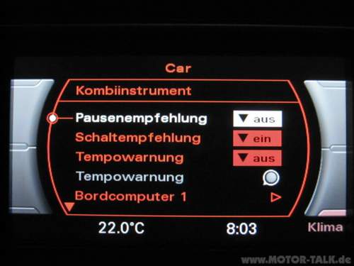

Ich war mit meinen Mädels am WE auf Kurzurlaub unterwegs. Bin sehr gemütlich gefahren. Dank AB-Begrenzung auf 100 bin ich über fast die ganze Strecke nicht schneller als 120 km/h unterwegs gewesen. Über 200 Kilometer und innerhalb einer Stunde bekam ich zweimal - das erste mal schon kurz nach dem Start - die Pausenempfehlung mit Gepiepe. Ich war nicht abgelenkt!
Jetzt wollte ich die Abschalten. Im Bordbuch steht dazu. Car Menu / Kombiinstrument / Pausenempfehlung (ein/aus). Leider habe ich unter Kombiinstrument aber keine Pausenempfehlung drin stehen. Hat jemand eine Idee? Würde das gerne ausschalten. Kann so etwas nicht leiden.

Endlich bin ich mal wieder dazu gekommen:
Es hat sich das Byte 11 geändert.
Statt (Endung der Gesamtcodierung) xxxxxxxxxxxxxxxxxxxxx07000 auf xxxxxxxxxxxxxxxxxxxxx07100
Kannst Du damit was anfangen?
Mach noch 'ne Null hinten dran, dann dürfte das stimmen. Byte 11 ist laut VCDS für gewisse anzeigeoptionen zuständig. Explizit wird hier Bit 4 gestezt, ist bei VCDS aber nicht dokumentiert.
Ich kann keine Nullen mehr sehen... 😉
Natürlich hast Du Recht..., muss natürlich xxx70000 auf xxx71000 heissen!

TPI 2030270/3 "Radio Generation 3 Concert/Symphony: Pausenempfehlung nicht im CAR-Menu vorhanden"
Was ist denn jetzt eigentlich mit der Schaltanzeige? Fällt die Einstellmöglichkeit nun weg wenn die Pausenempfehlung da steht? Ist oben nicht erkennbar auf dem Bild.
Nein..., sie ist weiterhin vorhanden. Warum sie bei bernharde nicht auftaucht, weiss ich nicht.

Fehlt bei mir noch was? Vor dem Update hatte ich bis auf die PE die gleichen Einstellmöglichkeiten. Es hat sich also sonst nix geändert.
Mir ist gerade aufgefallen, dass auf meinem Foto "Kombjinstrument" steht! Man man...
