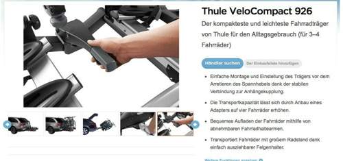

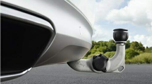

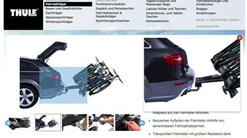

wenn wir schon mal bei Radträgern für die AHK sind, habe ich auch noch eine Frage. Ich plane zu unserem Neuen einen Thuleträger (Compact 926) zu kaufen.
Nun liest man bspw. bei Amazon, dass es beim Tiguan, dessen Steckdose ähnlich wie bei der AHK beim XC90 platziert ist (also an der AHK selbst), nicht funktioniert, die Verbindung herzustellen, da Träger und Anschluss zu nahe aneinander liegen und damit der komplette Schluss durch Drehung nicht erfolgen kann.
Hat jemand dazu Erfahrung? Klappt das problemlos - XC90 und Thuleträger?
wenn ich das Bild im abgeklappten Zustand und dem Mechnismus zum Befestigen auf der Kupplung sehe und dann die AHK vom XC90 dagegen vergleiche, dann müsste das aus meiner Sicht eigentlich funktionieren.

Danke Jürgen,
ich denke auch, glaube Thule fertigt ja auch für Volvo, wie mein Händler mir heute gerade sagte. Aber ein Anruf bei Thule hatte gestern nur erbracht, dass man nicht alle Fahrzeuge testen könne und man solle das einfach selbst checken.

Bzgl. passt der an die AHK: Es geht nicht um die Kabellänge sondern darum, ob der Träger im aufgesetzten Zustand es erlaubt, auch die elektrische Verbindung komplett herzustellen. Das ist bspw. beim Tiguan nicht der Fall, der eine ähnlich gestaltete AHK wie der XC90 hat. Die Steck-/Dreh-verbindung lässt sich nicht komplett einrasten, da der Träger dies behindert. Daher kam meine Frage, ob dies beim Volvo OK ist oder nicht.

Ich habe mich mal über Atera etwas schlau gemacht. Das schaut zwar alles recht gut aus, auch Abklappmechanismus, aber bspw. gerade dieser führt wohl dann dazu, wenn das Fahrzeug beladen ist, dass die Rücklichter des Trägers auf den Boden aufschlagen. Das macht dann keinen Spaß.
Da die Volvoträger wohl auch Thule sind, werde ich zu Thule greifen.
Thule schreibt dazu in den FAQs:
Welcher Voraussetzungen muss meine Anhängekupplung erfüllen?
Die Montage des Heckträgers hängt nicht so sehr vom Fahrzeug als von der verbauten Anhängekupplung ab. Eine Anhängekupplung muss zum Anbau eines Anhängekupplungs-Fahrradträgers folgende Kriterien erfüllen: - Die Stützlast der Anhängerkupplung muss mindestens dem Gewicht des Heckträgeres und der Fahrräder entsprechen; - Der Abstand des Kugelkopfes zur Stoßstange sollte mind. 6,5 cm betragen; - Die Anhängerkupplung muss aus Stahl St 52-3 oder einem mindestens gleichwertigen Material gefertigt sein, an Alukupplungen oder Kupplungen aus GGG 40 darf nicht montiert werden; - Der elektrische Anschluss muss 7-polig oder 13-polig sein (see your local & legal specifications); - Die Steckdose darf sich nicht direkt am Kupplungshals befinden.
Warum sie aber diese Informationen nicht auch mal bei den Produkten selbst preisgeben bleibt wohl Thules Geheimnis.
...Vielen Dank für die Infos!
Das kann aber nicht sein, denn damit würden die Angebote der Thule-Träger unter Volvo-Logo nicht funktionieren...ich denke es ist eine Sicherheitsaussage, da es da Probleme geben kann, aber wohl nicht muss. Das sagte mir Thule zumindest...
Ich denke daher, dass es beim XC90 auch mehr als 6,5cm vom Träger sind. Werde es jetzt einfach mal beim 🙂 testen. Er soll wohl einen Volvo-Träger vorrätig haben.
Nö- die wirst Du beim XC90 nicht auf den Boden bringen. Hatte bereits beim alten XC90 den Träger für 3 Räder und kam nicht bis unten. Der Abklappmechanismus erlaubt jedoch den vollständigen Zugang zum Gepäckraumabteil. Vorallem bei Hunden ein Riesenvorteil. Aber Thule ist natürlich ebenso topp, wie bereits gesagt. Ich würde mir beides z.B. bei Martika zeigen und vorführen lassen.
