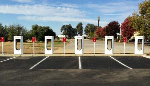

Die Ladestation die ich meine stehen auf dem Autohof.
Du meinst die weißen großen im Anhang?
Das sind die Supercharger und da können derzeit nur Tesla laden.

Tesla stellt diese Ladestationen (Supercharger) auf damit die eigenen Fahrzeuge in 30 min mit ca 300 km beladen werden können. Sonst geht da ja nix weiter.
Die Technologie / Patente sind frei. Es kann also jeder hergehen und sagen (Daimler hat es sogar abgelehnt angeblich weil die Leute das eh nicht wollen): ok wir bauen die hierfür notwendige Technik ein und wenn wir dürfen nutzen wir es mit und beteiligen uns am Ausbau usw.
Tesla bietet somit die Technologie, dass ALLE Super schnell überall einheitlich laden können. Aber niemand will es nutzen alle machen ihren eigenen Kaffee wieder mal.
