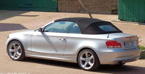

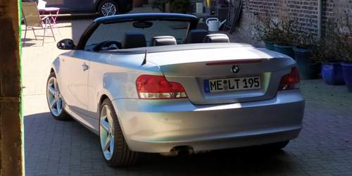

Mein E88 bekam daher von mir nachträglich die serienmäßige Einser Felge 264 in 18 Zoll plus Distanzscheiben ohne Tieferlegung. Wie das ausschaut siehst du im Bild. Wenn du 17 Zoll möchtest sieh dir mal die Felge 142 an, die vielfach im KleinanzeigenEbay günstig zu haben ist ... ich suche noch zwei für vorne im Winter, nebenbei bemerkt .... Dabei musst du aber darauf achten, dass sie hinten 7,5 x 17 mit 225er Reifen hat und vorne 7x17 mit 205er. Dann passts und ist zulässig.
