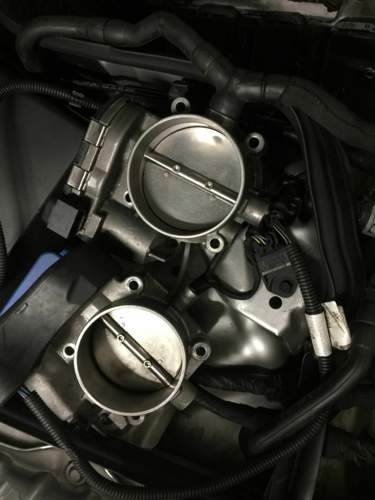

Manche SL haben ne 80er Klappe drauf... da gibt es auch den passenden ansaugstutzen mit Endnummer 0912.. und das y Stück... da muss das Kabel zur Drosselklappe umgepinnt werden
82er Klappe wird gerne vom m273 genommen.. muss auch nix umgepinnt werden...
Bild:
Oben 80er Klappe, unten Serie..
Ich habe grad auf 80er umgebaut...
Software muss bei beiden angepasst werden...

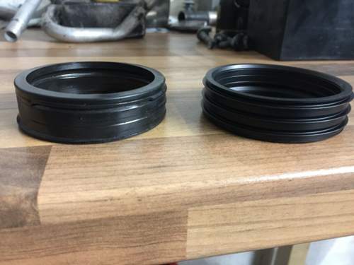

Kompressor muss raus um Drosselklappe zu tauschen... ansaugtrichter muss bearbeitet werden um 82er Klappe zu fahren... da hilft auch kein Adapter... das Loch muss größer gemacht werden...
Das Serien y Stück passt auch nicht bei 82er Klappe .. mindestens das von der 80er Klappe wird benötigt...
Die Dichtung der umluftklappe gleich mit erneuern!
Hallo. Ja schönen Dank, dass immer wieder gute Ratschläge kommen. Danke!! Der Kompressor ist bereits demontiert. Ja das Loch im Trichter muss auch weiter aufgemacht werden. Das Blöde ist, dass man 2 Adapterplatten benötigt, weil die Schrauben sich so blöde treffen. Die Dichtungen mach ich mit neu :-)
