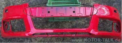

Gastern war es endlich soweit, der neue RS grill ist angekommen. Nach ca. 4 Stunden arbeit: Stosstange ausbauen,Stosstange bearbeiten ( mittel strebe absägen,kürzen und wieder am Styropor puffer anbringen),Grill bearbeiten ( Stege bissschen schleifen) und einbauen. erebniss sieht so aus :
welche Mittelstrebe meint Ihr?

Die siehst du, wenn dein Grill ausgebaut ist.
Meint Ihr mit der Mittelstrebe das komplette Teil (schwarz umrandet im Bild im Anhang) rausgeschnitten? Wird der Grill dann nicht instabil?

Ja das meine ich mit der Mittelstrebe, nein da wird nix instabil, der Grill wird da eh nicht befestigt.
Ich hab einfach längere Schrauben und Beilagscheiben zum befestigen genommen. Ist ne einfache, aber auch praktische Lösung. Einziger Nachteil, du musst zum wechseln des Kennzeichens den Grill demontieren 🙁
