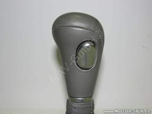

Hallo!
Passt der Schaltknauf vom neuen A6 in den A6 4F?
Hier zu sehen:
http://www.audi4ever.at/.../neuer_A6_2011_20.jpg
Danke!

Kann mir jemand von euch der ETKA besitzt die Teilenummer vom 4G Schaltknauf (am besten lochleder) in der Farbe wie unten auf dem Foto zu sehen ist nennen???
Vielen Dank

Original geschrieben von Audi Style
Hat jemand ne Teilenummer?
Gibt es da meherere Varianten von?

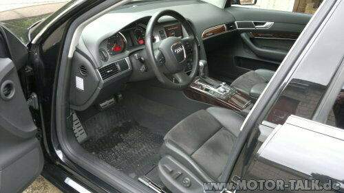

Hab mal ein Bild angehangen ist aber keine gute quallie.
Das gleich Bild findest Du in meinem Provil das kann man auch größer machen.
gruß

Hallo
so nu binn ich Zuhause und hab gerade nachgeschaut also
: 4G1 713 139 P NOA
und ist ein schwarzer Lochlederknauf mit schwarzem Sack und silbernen Nähten
