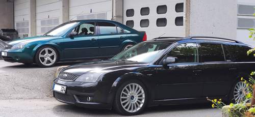

Für alle, die trotzdem weiterschreiben. Es gibt Unterschiede zwischen FL und vFL dazu noch den Unterschied ob der Grill von einem ST220 ist, denn dieser sieht aus wie der FL Grill, hat am Schloss aber eine andere Tiefe.
Dazu kommt noch das bei den unterschiedlichen Grills die Befestigung an der Unterseite, zur Stoßstange hin, unterschiedlich ist.
Lange Rede kurzer Sinn, man kann jeden Grill an jeden MK3 montieren. Muss aber evtl etwas basteln. Basteln in dem Sinne, das Loch zum Schloss vergrößern, die Befestigung zur Stoßstange etwas anpassen.
Alles kein Hexenwerk, keine 2 linke Hände vorausgesetzt.

Ich würde sagen ist Geschmackssache. Der ST hatte von Anfang an diesen Grill. Und für mich sieht es alles andere als Opa Optik aus.
Und ja den gibt es ohne Chrom. Der Grüne ist ein vFL und hat ebenfalls den ST Grill verbaut.
Mk3
hä..... versteh ich nicht die beiden Mondeos auf dem Bild haben ja auch den Kühlergrill Rahmen in Wagenfarbe und nicht in Plastik Chrom. Den ST haben Sie wenigsten nie mit diesen Trapez Nebel Scheinwerfern verschandelt und ja natürlich ist es nur meine bescheidene Meinung :- ) vielleicht sollte ich mit Bernhard einfach einen Tausch machen. Also ich bräuchte den Grill in Atlantik blau
Ich wollte hier keine Diskussion anfangen sondern nur geschrieben dass der FL Grill nicht unbedingt einen Chromrahmen hat. Und somit nicht, wie du schreibst, die Opa Optik hat.
