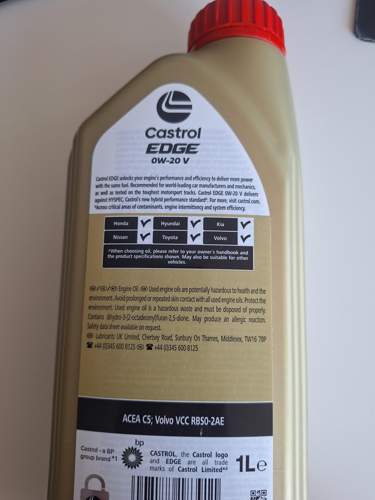

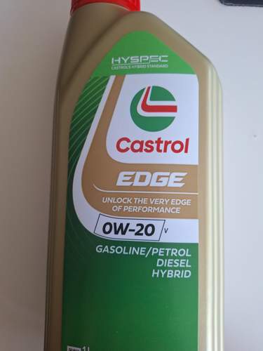

ich habe soeben Motoröl bestellt und beim Auspacken festgestellt, dass es vermutlich nicht für meinen Audi A4 45 TFSI geeignet ist. (Audi A4 Avant 45 TFSI S-Line Quattro BJ24)
Es handelt sich um Castrol EDGE 0W-20 V, 1 Liter.
Auf der Verpackung finde ich jedoch keine ausdrückliche Freigabe für Audi oder VW.

Öl Rückseite
Öl 0W-20

Da keine VW/Audi Spezifikation draufsteht, würde ich es nicht verwenden.

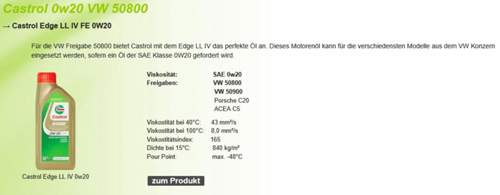

Du hättest wohl dieses gebraucht mit der Spezifikation 50800:
Castrol
Nein, da laut der Freigabeliste nur folgendes Motoröl von Castrol freigegeben ist: Castrol Edge Professional LL IV FE 0W20.
Ich gehe stark davon aus, dass du ein Öl nach VW Norm 508 00/509 00 suchst.
LG
Gut. Dann war es ein kleines Lehrgeld. Normalerweise schaue ich da, aber vielleicht wegen der Vorfreude nicht genau geschaut... ich bestelle neu! Danke euch. Gruss
