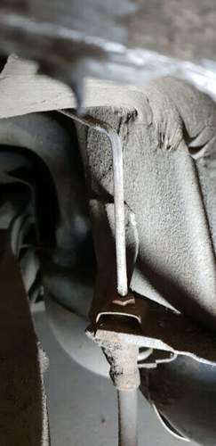

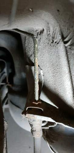

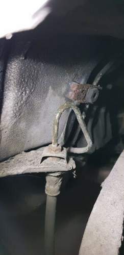

Heute mal beim Räderwechsel nach den Bremsleitungen geschaut. Die Leitungen habe ich erst mal abgeschliffen und anschließend mit Mike Sanders eingefettet. Was meint ihr muss man diese direkt tauschen oder kann man bis zum nächsten Tüv im Sommer warten?
Hl
Hr
Hr-geschliffen
So haben meine auch ausgesehen.
Schmier ich bei jedem Räderwechsel dick mit Fett ein.
Seit Jahren kein Problem bei der HU.
Prüfer kratzt die Fett- / Dreckschicht ab und schaut drunter, während ich ihm erklär, dass ich die immer einschmier und ein Auge drauf habe.
Dann wird noch ein wenig über die lausige Qualität der BMW Leitungen gelästert und fertig.
Die Gummileitungen musste ich jedoch wegen Rissbildungen tauschen.
Ja, das sollte noch ein paar Jahre halten, wenn du entsprechende Rostvorsorge betreibst.
Aber denk auch in die Stelle oben mittig, in Höhe des Diff. Da sind auch noch 2-3 kritische Stellen.
Hinter dem Tank kann man leider nur spekulieren...
Genau. Eigentlich muss man sich drunterlegen und alle sichtbaren Bereiche behandeln.
Der Teil überm Tank ist vor Spritz- und Salzwasser geschützt und nicht so anfällig.
Dann werde ich mich mal die Tage drunter klemmen. Danke für den Tipp!
