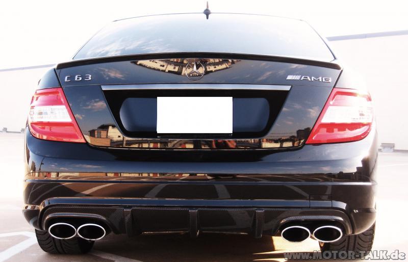

Meine frage: Passt den Mercedes w211 AMG E63 Heckstoßstange (Heckschürze) auf
Mercedes w211 AMG E55 bzw E320 Modell 2004??

die sensoren passen nicht ansonsten passt haargenau.
es gibt aber einen unterschied den siehst du auf bildern 😉

und was kann ich machen das die sensoren passen?
Sollte doch lieber gleich die heckstoßstange vom e55 kaufen..
Du warst mir eine große hilfe..
Kaufe doch die heckstoßstange vom w211amg e55..
Vielen dank nochmal
Du nimmst die originale clips die du jetzt hast von den sensoren, schneidest die so zurecht dass die sensoren schön bündig nach aussen gucken. Klebst dann die originale e63 clips ab. Dann klebst die alten clips die du gekürzt hast mit 2 kompenenten kleber ein und fertig 😉

Sag mal eskiyabaran, nennt man dieses Teil Diffusor, wenn j a für was ist das gut? Nur Optik oder hat das auch einen Zweck?
Die vom 55er sieht auf jedenfall Wuchtiger aus und 63er dezenter.
Den problemloseren Umbau hast Du sicher mit der E55-Version😉
Mir persönlich gefällt die E55-Heckschürze besser wie die E63-Heckschürze / vorne ist es genau umgekehrt😁
