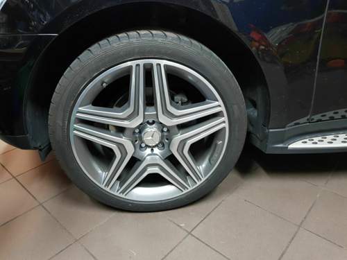

10x21 ET56
Mit 10mm Spurplatten hinten

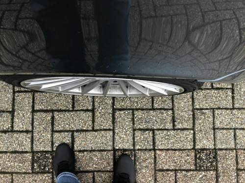

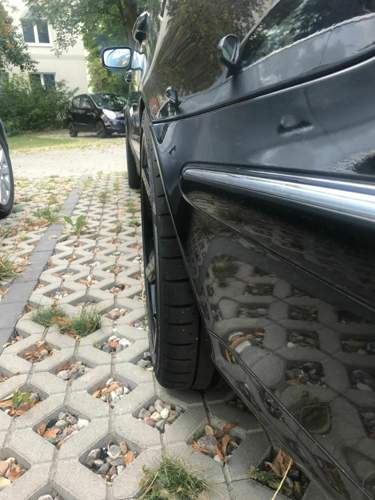

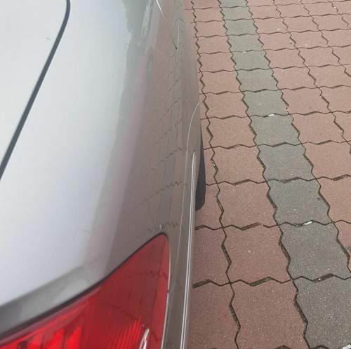

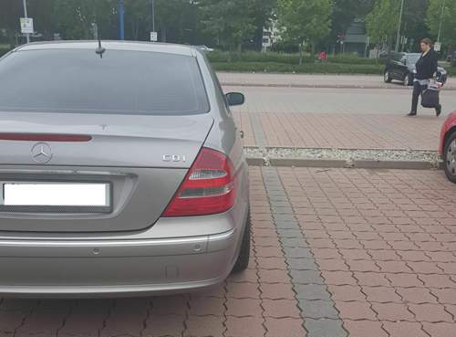

Hallo, also 275 30 19 hat ohne Probleme gepasst wie Mann auf Fotos sehen kann.
Danke nochmal an alle.
LG.

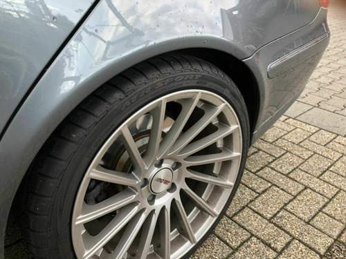

Hier mal meine bisherigen Kombinationen:
Auf den 19“ CLS Felgen fahre ich mit Absicht einen breit bauenden Reifen mit Felgenschutzleiste. Ich muss jeden Tag mit voll eingeschlagenen Vorderrädern durch eine breite Regenrinne 90 Grad um die Ecke.
Auto ist ein Mopf Avantgarde mit Airmatic - Radlaufkanten hinten sind vom Haus aus umgelegt.

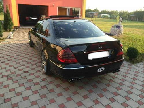

PS: ich bin übrigens der Meinung Limo und T-Modell bauen anders, was die Radhäuser hinten angeht. Siehe Bilder vier und fünf - beide Fahrzeuge hatten da identische Kombinationen und genau gleiche Reifen auf der HA beim Kombi steht es irgendwie weiter raus = man muss früher was machen.
Bild 1 9,5x19 ET28 275/30
Bild 2 9x18 ET39 +15mm 265/35
Bild 3 8,5x18 ET38 +20mm 245/40
Bild 4+5 identische Kombinationen auf beiden Fahrzeugen 8,5x18 ET38 +15mm 245/40 9x18 ET39 +15mm 265/35 T-Modell rundum mit Pirelli P Zero, Limo vorn Hankook, hinten Pirelli P Zero.
