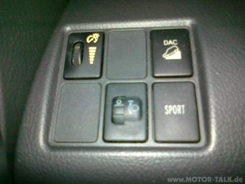

ich weiß nicht wie das bei Euch ist, hier haben alle DieselRAV ab der zweiten,also höheren Ausstattungslinie einen Zuheizer verbaut.
Ist links neben dem Lenkrad in der oberen Schalterreihe der mittlere Schalter.

Hallo sscdiscovery,
den Schalter kenne ich bei mir nicht.
Könntest du mal ein Bild von der Schalterreihe machen.
Habe ja den Executive RAV (mit Automatik).
PS: Bei Euch in A werden die RAV´s auch mit Frontscheibenheizung unten verkauft.
bei uns gibt es ja nur 3 Reihen, normal ( City? ), Eleganc und Executive.
Meiner ist der Elegance, die Fronscheibenheizung hat er auch.
Bild werde ich machen.

Nein mein Rav hat sowas nicht, mein Rav hat/ist Life Ausstattung mit Travel Packet! (Hat Händler erklärt) Und er hat da kein Knopf für Zusatzheizung…Schade.
