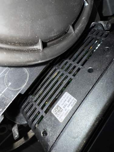

Hallo liebe Community,
Klassiker: linker Scheinwerfer nass. Habe ich erfolgreich abgedichtet bekommen und nun sagt er: Standlicht/TFL defekt, Blinker links defekt.
Das Tagfahrlicht ist jedoch korrekt an und funktioniert ohne Probleme. Blinker geht in „Notmodus“.
Denke das TMS hat einen Schuss weg…
Nun meine Frage:
Verbaut ist Teil auf Bild 1.

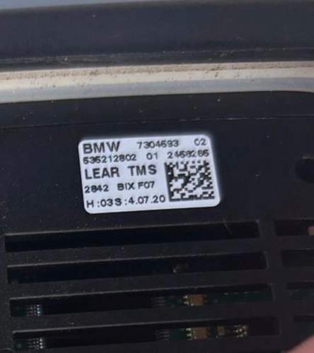

Bei Kleinanzeigen könnte ich heute noch das TMS von Bild 2 holen. Ist das passend ? Bei der Anzeige steht F10/F11.
Bin manchmal verwirrt, was nun passend ist.
Vielleicht kann hier jemand eine Aussage dazu treffen?

Verbaut aktuell
Kleinanzeigen
