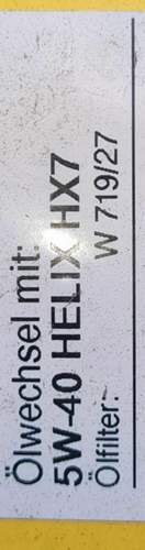

mein Ford hat damals beim Ölwechsel das Motoröl 5W-40 Helix HX7 bekommen.
Jetzt müsste ich etwas nachfüllen, da der Messstand nur noch knapp über Minimum liegt.
Kann ich dafür dieses Motoröl verwenden. Mich irritiert das "C" in der Beschreibung und Ford ist da auch nirgends aufgeführt.

Wenn du vorher das HX7 drin hattest kannst du zum nachfüllen natürlich wieder das HX7 nehmen.
Das das HX7 keine Ford Freigabe hat liegt daran das die Ford Freigabe für dein Fahrzeug einen abgesenkten HTHS wert voraussetzt. Das dient bei Ford aber lediglich nur dazu um Kraftstoff zu sparen. Hat aber erhebliche Nachteile, wie zum Beispiel schnellerer Verschleiß. Jedes Motoröl mit A3/B4 Freigabe ist besser als das Ford Öl. Obwohl man das so nicht unbedingt pauschalisieren kann. Mit dem HX7 bist Du schon ganz gut bedient.

War ja nur ein (aktueller) Grund, warum man die Herstellervorgaben durchaus beachten sollte, wer weiß denn schon genau ob da nicht ein spezielles Additiv im "Herstelleröl" ist, welches z.B. das aufschäumen des Öls, das aufquellen/verhärten von Gummi- und Kunststoffteilen im Motor, z.B, Dichtringen etc. an einem MK6 Motor verhindert. Das ist mittlerweile ja sehr komplex und wie schon beschrieben kann man durch falsches Öl (nicht Aschefrei verbrennendes) seinem Partikelfilter den Hals umdrehen.
Klar zum auffüllen kann man zur Not auch mal anderes Öl (mit ähnlichen Eigenschaften) verwenden. Besser als mit zu niedrigem Ölstand zu fahren...
Aber: Grundsätzlich würde ich nur das vom Hersteller empfohlene Öl, bzw. das mit der empfohlenen Spezifikation verwenden.
